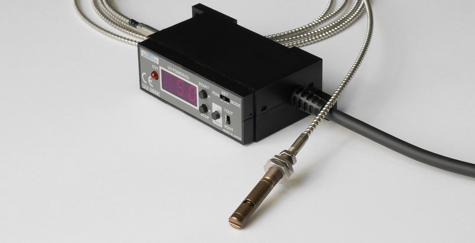

一定の光量が当たっているかを常時監視する紫外線センサ。ランプの劣化、不点灯をモニタし、ランプ交換を適切に管理することができます。
ランプの光量変動をフィードバックすることで、光量を安定させます。
動作モードは光量モード・積算モードの2種類を搭載。またアナログ出力は電圧1〜5V/電流4〜20mAを標準装備。さらにティーチングによる感度設定、アンサーバック機能も搭載しています。
