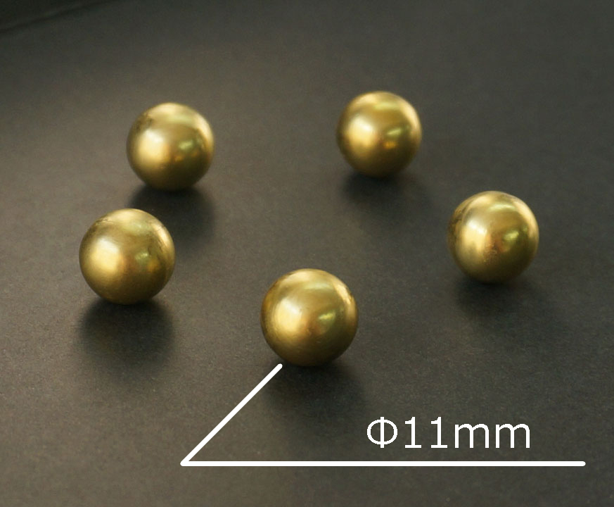

[ 従来技術の課題 ]
板材から球体を加工するにはどこかに開口部が必要であり、他工法はもちろんプレス加工でも成形不可能であった。そのため、半球形状の部品2点を組合せて溶接する工程が必要であった。
[ JKBによる新技術 ]
一枚の平らな板材から、完全に密封された中空の球体をプレス加工にて製作することに成功。部品点数の半減と2部品の組立溶接工程の削減が可能となった。

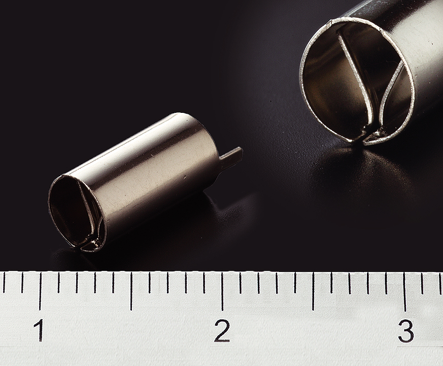

[ 従来技術の課題 ]
高真円度の円筒形内にV字の羽根がある形状の為、通常の工法では成形及び真円度等の精度を出すことが困難であり、2点の部品から構成するしかなかった。
[ JKBによる新技術 ]
順送プレスにて真円度0.1mm以下を確保し、円筒形内にV字形の羽根を設けることにも成功し、部品点数の半減と2部品を組立溶接する工程の削減を実現した。
