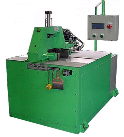

■特 徴 チップソーが切断方向にスライドしますので、切断長はご注文に応
じ製作が可能です。
材料のクランプが縦・横両方向なのでしっかりクランプします。 ですから薄肉材のようなクランプ力が取りにくい材料に最適です。
操作盤は液晶パネルを採用し、使用頻度の高い自動スタート、非常 停止は押釦スイッチを設けてあり
超寿命操作を考慮した設計になっております。
