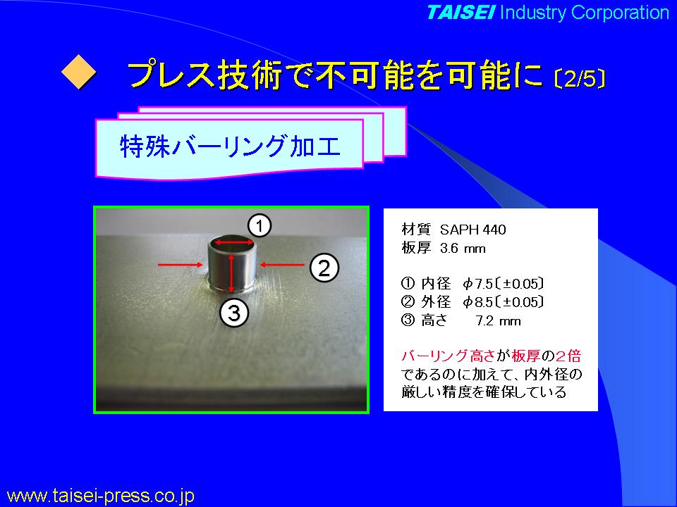

特殊バーリング加工
特長 : バーリング高さが板厚の2倍である、内外径の厳しい精度を確保している。
材質・板厚 : SAPH440(t3.6)
寸法精度 : ①内径 φ7.5〔±0.05〕
②外径 φ8.5〔±0.05〕
③高さ 7.2㎜
