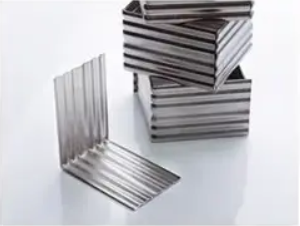

試作プレス板金(SPCC t0.6mm・ニッケルメッキ仕上げ)
薄板1工程で90度曲げと波形状を同時成形|賀陽技研
【リード文】
賀陽技研は、t0.6mm の薄板 SPCC を使用した試作プレス板金加工の事例をご紹介します。
単発曲げ金型の1工程で、90度コーナー曲げと波形状を同時にプレス加工し、
プレス後にニッケルメッキを施した製品です。
薄板でありながら必要な強度を確保する加工技術で、
「軽量化と強度を両立したい」というご要望にお応えします。
金型設計から試作・表面処理まで一貫して対応いたします。
【加工事例】
■ 試作プレス板金 SPCC t0.6mm ニッケルメッキ仕上げ
材質 :SPCC(冷間圧延鋼板)
板厚 :t0.6mm
加工方法 :単発曲げ 1工程
加工内容 :90度コーナー曲げ+波形状の同時プレス成形
表面処理 :プレス後 ニッケルメッキ仕上げ
【加工のポイント】
■ 1工程で2つの形状を同時に成形
90度コーナー曲げと波形状を、単発金型の1工程で同時に加工します。
工程を分けることなく一度のプレスで仕上げるため、
位置ズレのリスクを排除し、寸法精度を高く保てます。
工程数を減らすことで、試作コストの低減にもつながります。
■ 薄板に波形状を付けて強度を持たせる
t0.6mm の薄板は、平板のままでは曲げ部や面全体の剛性が不足しがちです。
波形状(波ビード)をプレスで付与することで断面二次モーメントが増大し、
薄板のまま必要な強度・剛性を確保できます。
材料コストや製品重量を抑えながら強度を両立したい部品に有効な加工手法です。
■ プレス後のニッケルメッキにも一貫対応
プレス成形後、協力工場にてニッケルメッキを施します。
プレスからメッキまでを一社でまとめてご依頼いただけるため、
業者間の調整工数を削減し、品質管理もシンプルになります。
