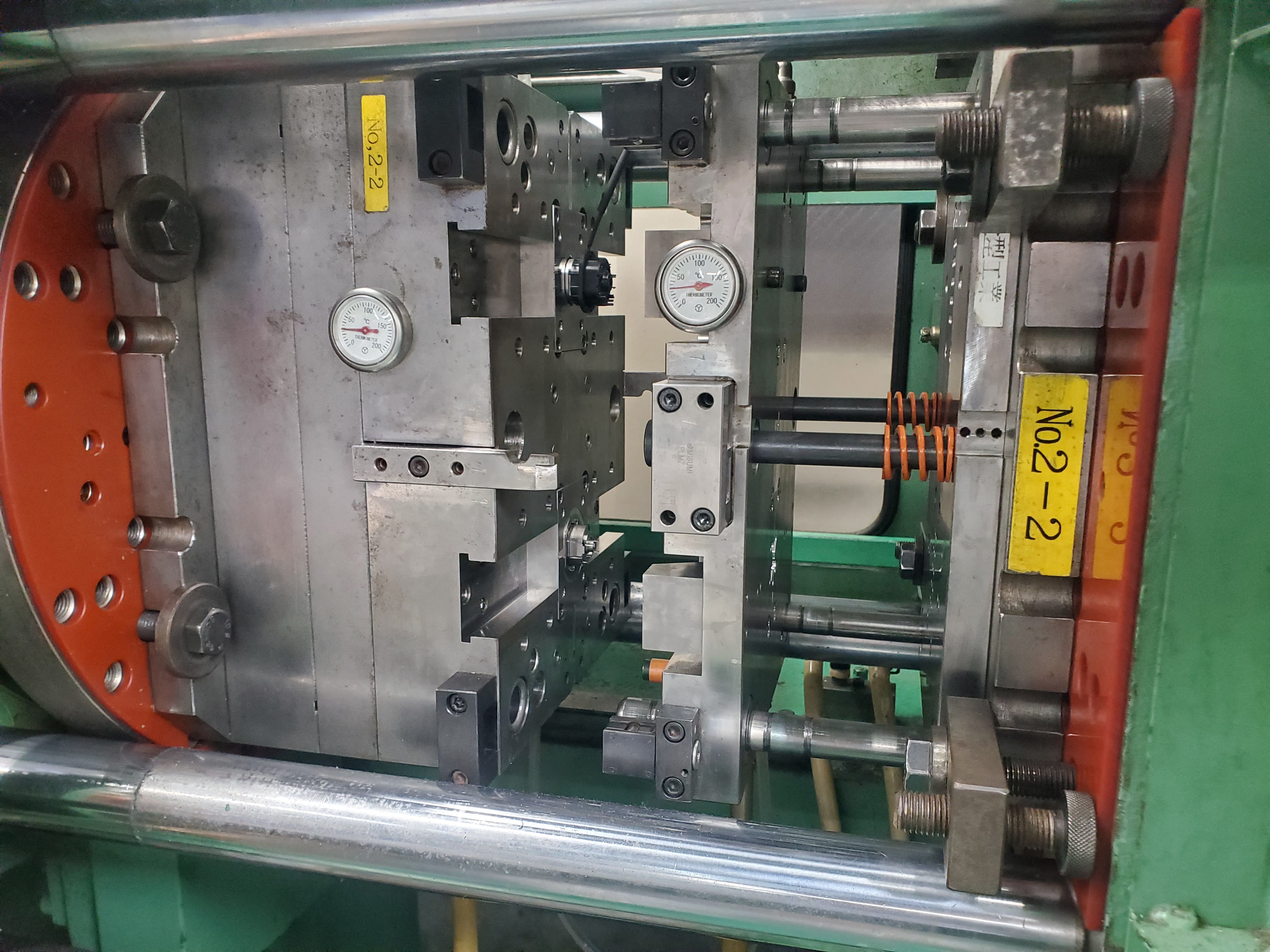

1次用キャビティとコアで成形した製品をコアに残した状態で金型を
回転移動させ2次用キャビティとコアに2次側となる樹脂材料を
射出し、一体化した製品を作ります。
弊社では長年の試作金型の経験を生かし、2色成形金型でも
駒交換タイプの自社共用ベースを開発しました。
「2色成形品を試作品で早く欲しい」などのご要望にお応えします。
弊社では様々な製品の大きさや形状に対応する為に自社開発の共用ベースを
20型用意しています。
モールドベースに収める入れ駒サイズも多様なバリエーションを用意しており
小さいものは40×60mmから大きいものは150×240mm(2プレート)
140×250mm(3プレート)まであります。
また6方向スライド(150×200mm駒)や3方向スライド(60×80mm駒)も共用ベースで
対応しています。
これらは駒交換方式(カセット方式)ですので金型ベース加工が基本的に不要です。
また量産金型ほど型構造が複雑にならないので型費を抑えた試作品をご提供できます。
