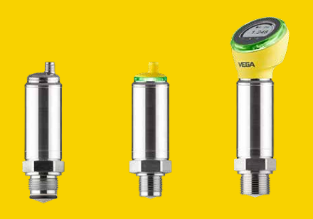

VEGAPULS 42は、液体およびバルク固体の連続レベル測定に対応する非接触型レーダーセンサです。衛生環境や粉塵環境でも安定動作を実現し、食品、化学、上下水、製薬など幅広い分野で使用されています。BluetoothやIO-Link対応で、導入・保守も簡便です。
主な仕様・性能
この製品は、標準ねじまたは衛生アダプタ対応の接続部を備え、-40℃~+130℃の広範なプロセス温度に対応(短時間+150℃スチーム可)。また、-1~+16 barの圧力領域にも耐えられるため、過酷な工程にも安心して導入可能です。
- 測定対象:液体・粉体(非接触レーダー式)
- 出力信号:IO-Link/PNP・NPN/4~20mA(アクティブ)
- 接続:標準スレッド/衛生アダプタ互換ユニバーサル設計
- 使用温度:-40~+130℃(一時+150℃)
- 耐圧性能:-1~+16bar
- 設定方法:VEGA Tools App、PACTware、DTM、IODD対応
特徴と差別化ポイント
VEGAPULS 42はコンパクトな設計と高精度の測定能力を両立しており、設置場所の制限がある既設ラインにも柔軟に対応可能です。Bluetooth接続による非接触設定やIO-Linkによるスマートファクトリ統合も可能です。
- 非接触測定により機械的摩耗ゼロ・保守負荷低減
- 蒸気や粉塵の多い環境下でも安定した計測性能
- スマート機器としてIIoT環境に容易に組込み可能
- 衛生規格準拠で食品・製薬ラインへの導入も安心
