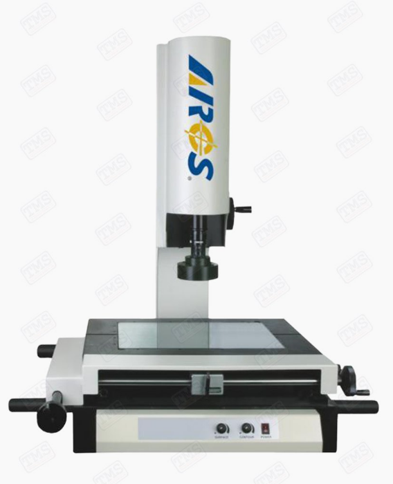

高精度垂直非接触ビデオ測定機「ARCS KIM-Uシリーズ」
ARCS KIM-Uシリーズは、垂直非接触ビデオ測定機であり、精密な2次元測定を目的としています。このシリーズは、アメリカ製のNavitarステップズームレンズと日本製の高解像度・高精度CCDカメラを組み合わせ、測定精度±(3+L/200)μm、繰り返し精度2μmを実現しています。また、調整可能な表面および輪郭照明を備え、さまざまな測定ニーズに対応します。
■ 特長
高解像度CCDカメラ: 日本製の高精度CCDカメラを採用し、鮮明な画像取得が可能です。
Navitar製ステップズームレンズ: 0.7倍から4.5倍(17.5倍から112.5倍)のズーム範囲を持ち、オプションで0.5倍または2倍の対物レンズを追加可能です。
高精度リニアスケール: X、Y、Z軸に0.5μmのリニアスケールを装備し、高精度な測定を実現します。
調整可能な照明システム: 表面および輪郭照明を調整可能で、オプションで高輝度リングライトや26チャンネルのマルチセクション照明も選択できます。
堅牢な構造: 精密な花崗岩製ベースとアルミ製作業テーブルを採用し、安定した測定環境を提供します。
■ 仕様
モデル: KIM-2010U、KIM-3020U、KIM-4530U
測定範囲(X、Y、Z軸): 200×100×200mm、300×200×200mm、450×300×200mm
ステージサイズ: 355×255mm、505×355mm、705×505mm
ステージ耐荷重: 25kg
寸法(W×D×H): 563×592×870mm、785×800×900mm、1070×1090×770mm
重量: 130kg、185kg、340kg
ソフトウェア: 多機能画像測定ソフトウェアSI-101を搭載し、寸法注釈、CAD基本図面作成、測定公差設定、3次元図形表示、スキャン機能、カスタム検査レポート、SPCレポートなどの機能を提供します。
ARCS KIM-Uシリーズは、高精度な非接触測定を必要とする多様な業界での品質管理と製品検査に最適なソリューションを提供します。
