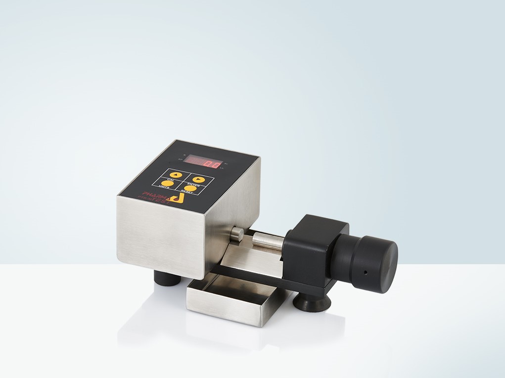

PTB-Mは、USP <1217>およびEP <2.9.8>に準拠した、タブレットの硬度測定に最適な機器です。手動操作で簡単にサンプルの硬度を正確に測定でき、結果はLEDディスプレイに表示され、プリンター接続によるデータ保存も可能です。
PTB-Mは、手動で錠剤の硬度を測定するための装置で、主に製薬業界に向けて設計されています。この機器は、錠剤を手動で固定し、ノブを回して圧力を加えることで、破壊点までの硬度を測定します。測定結果はNewton (N)、Kilopond (Kp)、StrongCobb (Sc)、およびPound (Lb)で表示され、ワンタッチで単位の切り替えが可能です。また、バッテリー駆動と電源アダプターの両方で使用でき、報告プリンターPT-RP80に接続して結果を出力することもできます。
特長
手動操作で簡単に硬度測定
表示単位の切り替え:N、Kp、Sc、Lb
内蔵キャリブレーションプログラム
シリアルポートでプリンターに接続可能
バッテリーおよびアダプター対応
仕様
測定範囲:最大30 kg
表示精度:±1%以内
電源:バッテリー駆動および電源アダプター
インターフェース:シリアルポート(プリンター接続用)
PTB-Mは、正確で信頼性の高い錠剤硬度測定を提供します。

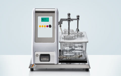

PTZ 100およびPTZ 300は、USP <701/2040>、EP <2.9.1/2.9.2.1>、JP薬局方に準拠した錠剤崩壊試験器です。1ステーション(PTZ 100)と3ステーション(PTZ 300)のバリエーションがあり、試験結果の信頼性と効率性を確保します。
PTZ 100およびPTZ 300は、錠剤やカプセル、その他の剤形の崩壊時間を測定するための試験器です。これらの機器は、単一ステーションモデルのPTZ 100と、3ステーションモデルのPTZ 300として提供されており、どちらもUSP、EP、JP薬局方の規格に完全に準拠しています。温度プローブによる温度監視や、ユーザー管理システムを備えており、試験データの精度と一貫性が向上します。また、試験結果は内蔵プリンターを介して直接印刷でき、効率的な試験プロセスが実現します。
特長
USP <701/2040>、EP <2.9.1/Test A and B>、JPに完全準拠
PTZ 100(1ステーション)とPTZ 300(3ステーション)で選択可能
錠剤、カプセル、その他の剤形の崩壊時間を測定
ユーザー管理システムによるアクセス制御(パスワード保護)
方法管理システムを搭載し、試験プロトコルを容易に設定
温度プローブによる溶媒温度のモニタリング
キャリブレーションプログラムを内蔵し、簡便なメンテナンスを実現
USBフラッシュドライブを使用して方法や試験結果を保存・転送可能
内蔵プロトコルプリンターで試験結果を即時出力
自己封止型のクイックコネクト水浴コネクタを搭載
仕様
画面表示:グラフィカルLCDディスプレイ
試験結果:崩壊時間、実際の温度、サンプルの状態を含むレポート出力
ユーザー管理:パスワード保護付きアクセス制限
キャリブレーション:プログラムによる簡易キャリブレーションと報告書出力
データ出力:USB経由でテキストファイル形式でレポートをエクスポート可能
外部システム接続:LIMSなどの外部システムへ試験結果を送信可能
付属書類:IQ/OQドキュメント無償提供
用途
PTZ 100およびPTZ 300は、医薬品製造業における錠剤やカプセルの品質管理において不可欠なツールです。これらの試験器は、迅速で信頼性の高い崩壊試験を提供し、医薬品の適切な崩壊特性を保証します。特に、製剤開発から品質保証部門まで、さまざまな場面で使用されており、試験結果の一貫性と信頼性を確保するために重要です。
PTZ 100とPTZ 300は、薬局方の規定に従った正確な崩壊試験を可能にし、製造プロセスの効率化と品質向上を支援します。
