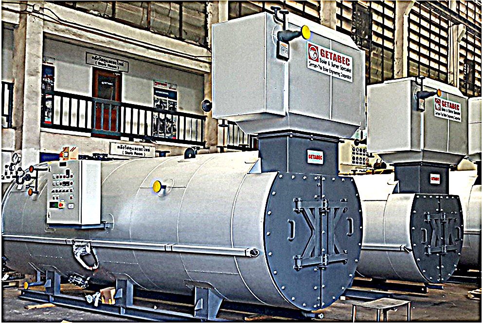

HWO 単一火炎管設計
最大15.6MWの性能
GETABEC: HWO は、品質要件が高い場合に理想的な発熱体です。 主に地域暖房プラントで使用され、高い経済効率、安全な運転、低排出燃焼が特徴です。
HWO-D 二重火炎管設計
最大 32 MW のパフォーマンス
大規模な暖房センターやコージェネレーションユニットは、大型の二重火炎管温水発生装置でのみ構築できます。 HDO-D シリーズの蒸気発生器と同様に、HWO-D シリーズの熱水発生器は相互に完全に分離された煙道ガス通路を備えているため、低排出ガス燃焼と単一火炎運転の要件が満たされます。
GETABEC サーマルオイルヒーターは、最も効果的かつ効率的な熱伝達装置です。 鉱油ベースまたは合成的に製造された高温サーマルオイルを、10 bar で出口温度 350 °C までの伝達媒体として使用すると、水蒸気操作に典型的な問題が解消されます。 当社のサーマルオイルヒーターは、強制循環を備えたスリーパス設計として設計されています。 そのシステムは優れた安全性と信頼性で動作し、長年にわたる耐久性が保証されています。
