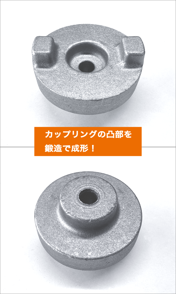

◆カップリングの凸部を鍛造で成形。
機械加工では、2か所の凸部を加工するのに工数がかかるため鍛造で成形。
鍛造では、2か所の凸部が鍛造で成形しずらく、欠肉などの不良が発生しやすいが鍛造工程を工夫することで成形。
▼製品名
カップリング(COUPRING)
▼仕様
材質:S45C(鉄)
重量:1.20kg
寸法:Φ84×46mm
精度:-0.5~+1.5㎜(一般公差)
設備:1600トン フォージングプレス
数量:500~3000個/月
