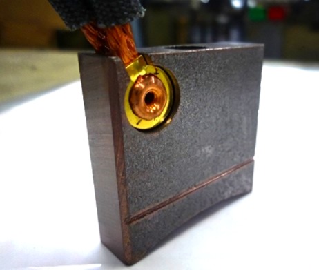

金型などを放電加工する装置・設備(EDM用CNCテーブル)にも集電用ブラシは使用されています。
その一例としてワイヤ放電研削用回転テーブルがあります。
ワイヤ放電加工機に搭載して、ワークを回転させながら放電加工を行うためのテーブルです。
回転するテーブルを通してワークへ通電するための部品として、リード線付き集電用ブラシが使用されています。
【写真 上】
回転テーブル用集電子
(工作機器メーカー向け)
