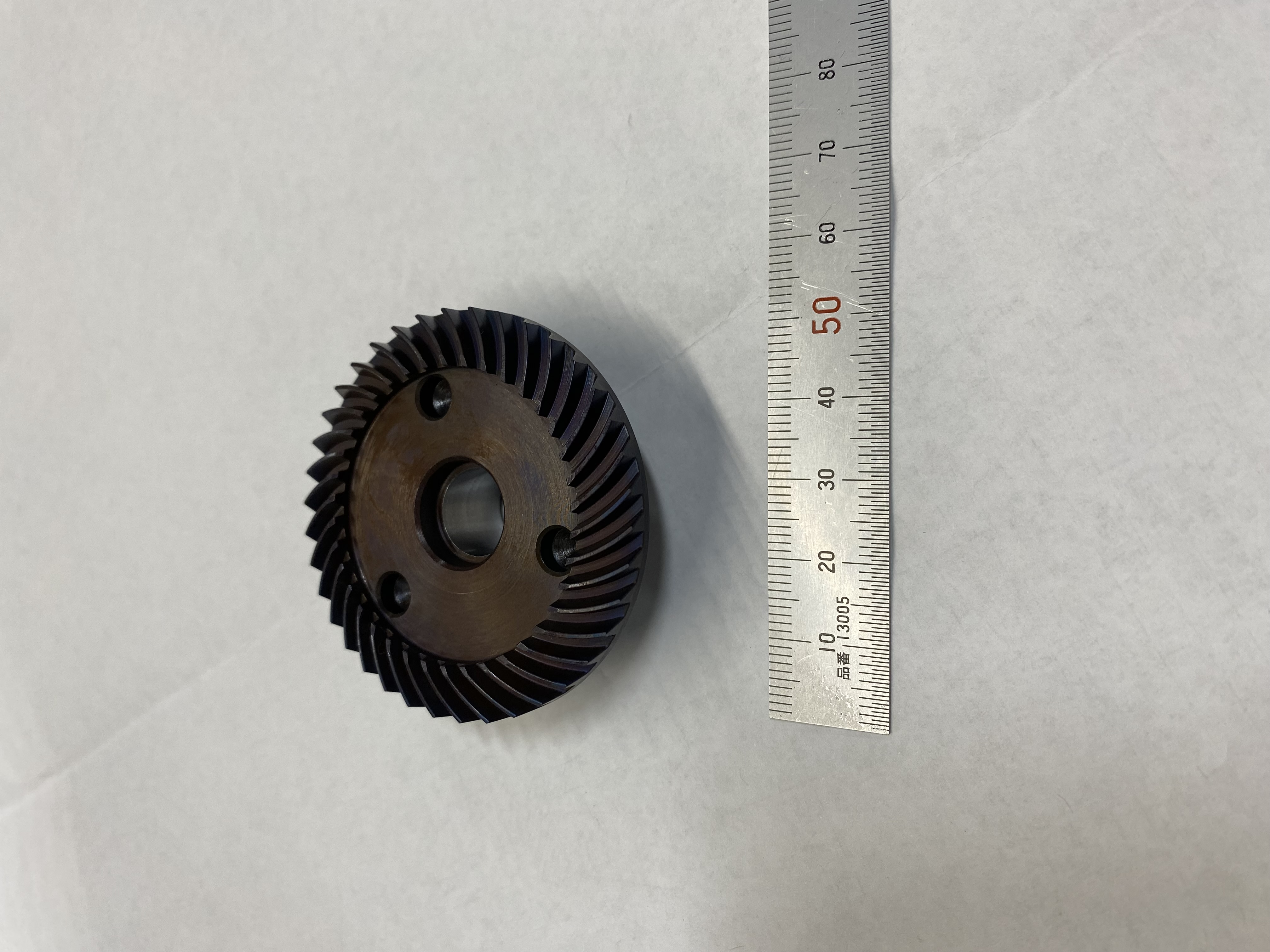

本写真は、外径50mmの小径スパイラル形状を有する高精度ギヤ部品を撮影したものであり、外周には均等に配置された歯形が形成され、中心部には精密仕上げされた内径穴が確認できる構造となっている。写真下部にはスケール(直尺)が配置されており、実寸感が明確に把握できることからも、本製品が小型ながらも高い加工精度を要求される精密ギヤであることが分かる。
本ギヤは、動力伝達機構や回転制御機構に使用されることを想定した部品であり、外周歯形の加工精度はもちろんのこと、中心穴の真円度、同芯度、面粗度といった内径品質が性能を大きく左右する。そのため、最終工程において高精度な内径研磨を実施し、軸嵌合部としての機能を最大限に引き出している点が大きな特長である。
