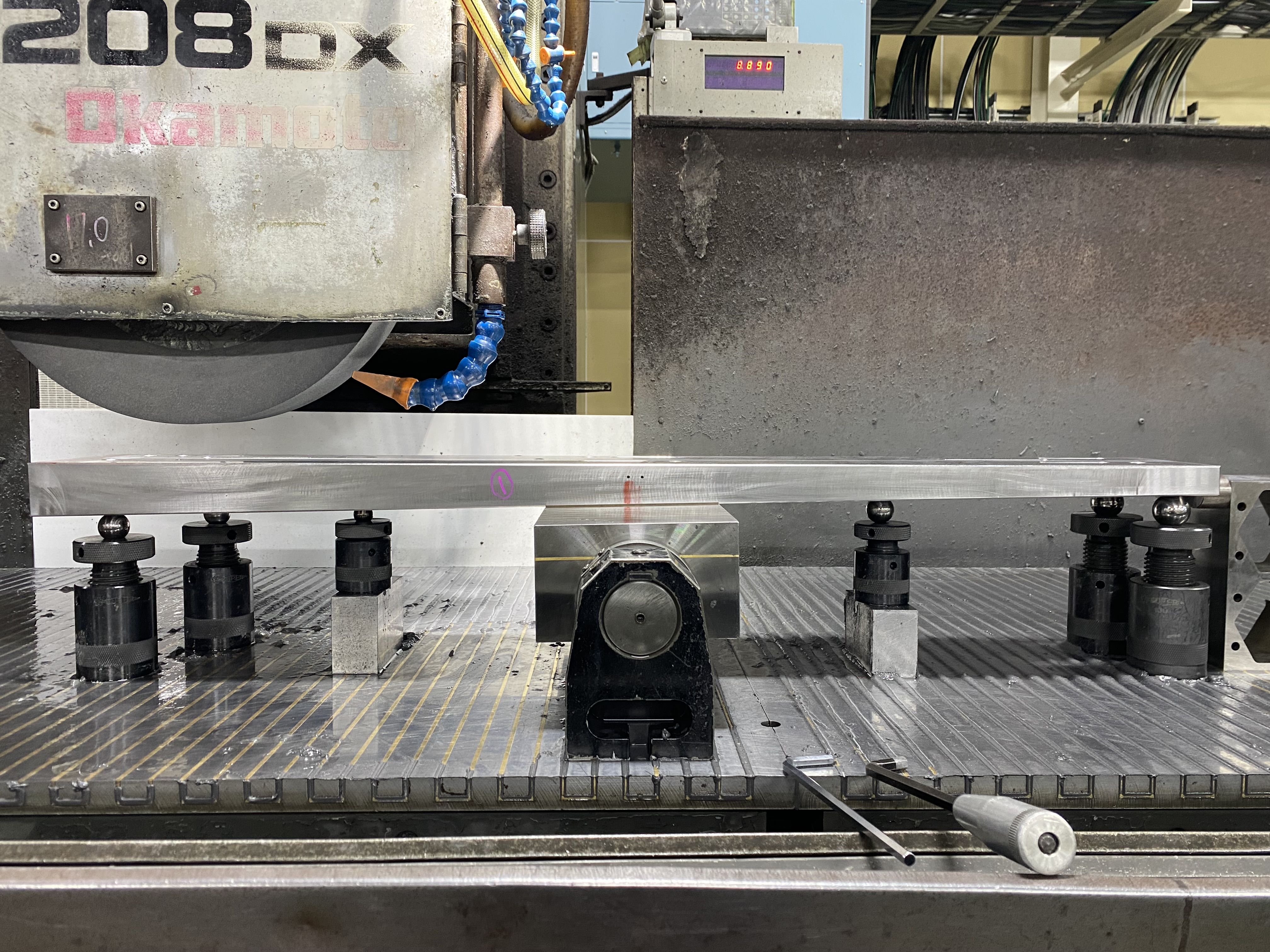

本写真は、長さ1100mmに及ぶ長尺金属部品に対して、高精度なテーパー研磨および平面研磨を実施している研削加工工程の一場面を撮影したものである。撮影された研削盤上には、ワーク全長を安定して保持するための複数の支持点と専用治具が配置されており、長さ1100mmという寸法特有の撓みや歪みを抑制しながら、高品位な研磨仕上げを行うための工夫が随所に見て取れる。
長さ1100mmクラスのワークは、短尺部品と比較して自重の影響を受けやすく、加工中のわずかな荷重変化や熱変位が、そのまま面精度や角度精度に反映されてしまう。そのため、本写真のように複数の高さ調整機構付き支持点を用い、ワーク下面を均等に支えながら研磨を行うことが極めて重要となる。特に平面研磨とテーパー研磨を同一工程で成立させる場合、このセッティング精度が仕上がり品質を大きく左右する。
本加工では、ワーク全長1100mmにわたって一定の角度を持たせるテーパー研磨が要求されており、その角度公差は±0.05°という非常に厳しい条件が設定されている。角度±0.05°を長さ1100mmの範囲で安定して維持するためには、研削盤自体の幾何精度だけでなく、治具精度、芯出し精度、さらには砥石の摩耗状態までを含めた総合的な管理が不可欠である。
写真左側に確認できる大型砥石は、安定した回転性能と高い剛性を備えており、長さ1100mmのワークに対しても、研削抵抗の変動を最小限に抑えながら加工を進めることが可能である。また、冷却ノズルから供給されるクーラントは、研削点に的確に当たるよう調整されており、研削熱によるワークの膨張や歪みを抑制することで、面粗度Ra0.8という高品位な仕上がりを実現している。
本写真のワーク表面には、研磨方向に対して均一で整った研削目が確認できる。これは、平面研磨工程が安定した条件下で行われている証拠であり、長さ1100mm全域にわたって面品位が均一に保たれていることを示している。面粗度Ra0.8という数値は、一般的な機械加工基準を上回る高精度な仕上げであり、摺動部品や高精度な位置決めが要求される部品において、信頼性の高い性能を発揮する。
また、テーパー研磨においては、ワークの端部と中央部で研削量が不均一になりやすいが、本加工では長さ1100mmという寸法を考慮し、研削代を事前に最適化したうえで、複数回の軽切り込みによる段階研磨が採用されている。これにより、局所的な削り過ぎや角度ズレを防止し、ワーク全長にわたって**角度±0.05°**以内の高精度なテーパー形状を安定して実現している。
写真中央部に配置された支持治具は、長尺ワーク特有の自重たわみを補正する役割を果たしており、研磨中もワーク姿勢が変化しないよう設計されている。このような治具構成は、長さ1100mmのワークを高精度に平面研磨およびテーパー研磨するうえで不可欠な要素であり、豊富な加工経験とノウハウに基づいたセッティングであることがうかがえる。
総じて本写真は、長さ1100mmという長尺部品に対し、テーパー研磨と平面研磨を高次元で両立させた精密研削加工の実例を示すものである。面粗度Ra0.8という優れた表面品質と、角度±0.05°という厳格な角度精度を同時に満たすための設備能力、治具設計、加工条件管理が集約されており、高精度研削技術の高さを視覚的に訴求できる一枚となっている。
このような加工技術は、産業機械、精密装置、検査治具、半導体関連装置、直動機構部品など、長尺かつ高精度が要求される分野において特に重要であり、本写真はそれらの用途に対応可能な技術力を明確に示す資料として、技術訴求で非常に有効な内容である。
