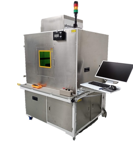

ファイバーレーザ溶接機・切断機(PPLシリーズ)は、金属材料の溶接や切断に対応するレーザー加工設備です。高密度なレーザー光を安定して照射しやすく、熱影響を抑えながら加工条件を調整しやすい点が特徴です。
PPLシリーズでは、1000W〜6000Wまでの出力ラインアップを展開しています。加工対象や板厚、求める生産性に応じて出力を選定できるため、試作から量産まで幅広い用途で活用しやすい構成です。
また、発振方式は連続波(CW)に加え、パルス変調にも対応しています。熱影響を抑えたい加工ではパルス制御、高速加工では連続波など、用途に応じた条件設定が可能です。ロボットやCCDカメラを活用した自動化システムへの展開にも対応しています。
〈製品概要〉
・PPL-1000:最大出力1000W、単相200V、水冷方式
・PPL-1500:最大出力1500W、三相380V、水冷方式
・PPL-2000:最大出力2000W、三相380V、水冷方式
・PPL-3000:最大出力3000W、三相380V、水冷方式
・PPL-4000:最大出力4000W、三相380V、水冷方式
・PPL-6000:最大出力6000W、三相380V、水冷方式
・発振方式:連続波(CW)/パルス変調対応
・発振モード:シングルモード/マルチモード対応
・対応システム:ロボット溶接/CCDカメラ位置認識/精密切断対応
薄板部品や小型ワークでは1000W〜2000W帯、中厚板や高速加工では3000W以上が選定されるケースがあります。加工対象やタクト条件によって適した出力帯を選ぶことが重要です。
【特長・技術ポイント】
〈高密度レーザーによる安定加工〉
ファイバーレーザーは、ビーム品質が高く、エネルギーを集中的に照射しやすい特徴があります。溶接では深い溶け込みを考慮しやすく、切断では細かな加工精度を目指しやすい点が特徴です。
〈連続波・パルス変調による条件調整〉
PPLシリーズでは、連続波(CW)とパルス変調を使い分けられます。高速加工を重視する場合はCW、熱歪みや焼けを抑えたい場合はパルス変調など、加工条件に合わせた運用が可能です。
〈ロボット・自動化システム対応〉
ハンディトーチによる手動溶接だけでなく、ロボットとの連携にも対応しています。CCDカメラによる位置認識機能を組み合わせることで、位置ズレを考慮した加工条件の設定も行えます。
〈用途に応じた設備構成を選びやすい〉
PPLシリーズでは、溶接、切断、精密加工など、用途に応じたシステム構成が可能です。設備単体ではなく、周辺機器を含めた加工ライン全体を考慮した導入も進めやすくなります。
