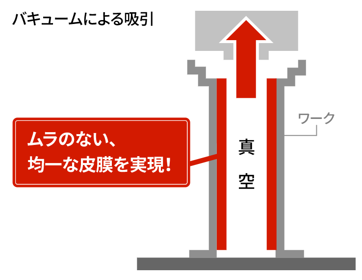

サクション塗装とは、特殊なバキューム(吸引機)を用いて、塗料を散布したワーク内部を真空状態にする塗装方法です。
真空引きすることで、ワーク内部の皮膜が均一になります。手吹き塗装と比較すると、一個あたりの作業時間は40分の1程度(当社比)になり、塗膜のムラがない安定した塗装が可能です。
また、内面塗装に使う塗料(エポキシ樹脂)は熱硬化性のため、加熱炉にて200℃まで加熱したワークに塗装することで、短い時間で硬化します。静電ガンの塗装は付着性を高めるために、ワークに+(プラス)の電荷を、塗料に-(マイナス)の電荷をかけ、両極で引き合うようにしています。
