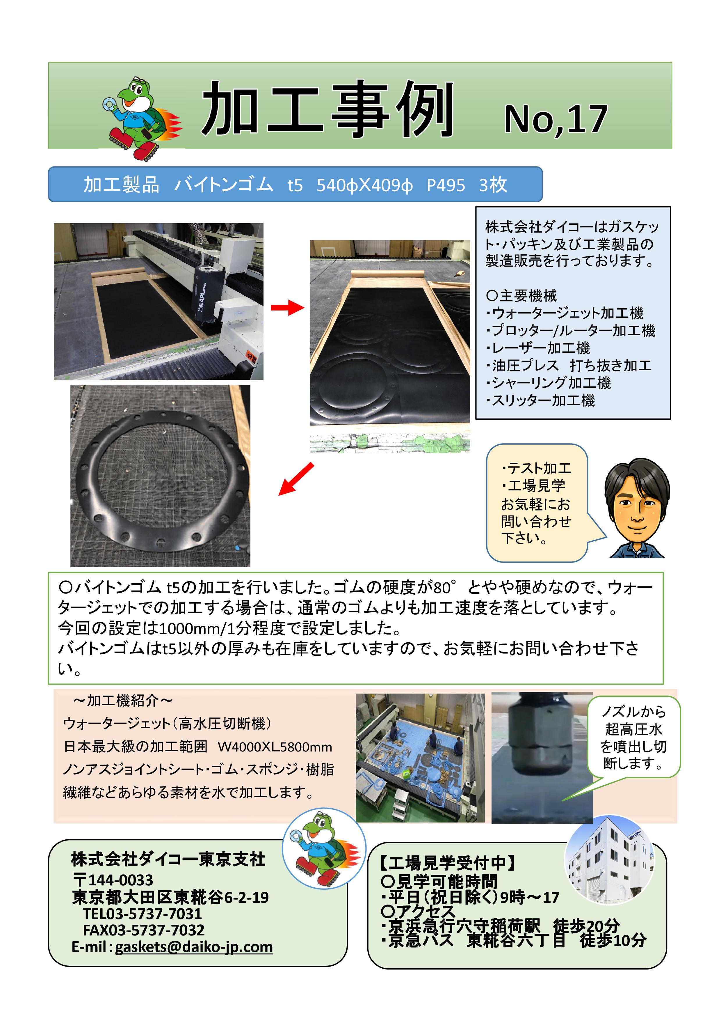

『フッ素ゴム 特注加工 受注生産オーダー加工』
材質:フッ素ゴム
寸法:t5
〇フッ素ゴム t5の加工を行いました。ゴムの硬度が80°とやや硬めなので、ウォータージェットでの加工する場合は、通常のゴムよりも加工速度を落としています。
今回の設定は1000mm/1分程度で設定しました。
