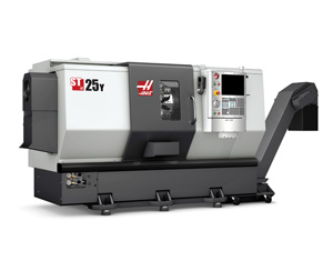

Haas ST-25Y
Welcome to HFO Japan
◎機械仕様
/能力
チャックサイズ:10"
最大加工径:306mm
最大加工長:406mm
棒材能力:76mm
/主軸
主軸回転数:3400min-1
最大定格:22.4kW
最大トルク:407Nm@500min-1
主軸端形状:A2-6
主軸ボア径:88.9mm
/タレット
ツール本数:12頭式
種類:Hybrid 6BOT/6VDI
ボーリングバー後部クリアランス:102mm
/C軸
最大定格:3.7kW
ポジショニング±:0.01°
ブレーキ把握力:4448N
ブレーキ径:366mm
/回転工具
回転速度6000min-1
規格:VDI40
/振り
フロントエプロン側:806mm
クロススライド側:527mm
テールストック側:584mm
/移動量&送り
X:236mm Z:533mm Y:±50.8mm
X軸最大スラスト:18238N
Y軸最大スラスト:10231N
Z軸最大スラスト:22686N
X軸早送り速度:12m/min
Y軸早送り速度:12m/min
Z軸早送り速度:24m/min
/一般仕様
空気圧源:113L/min,6.9bar
クーラント容量:208L
