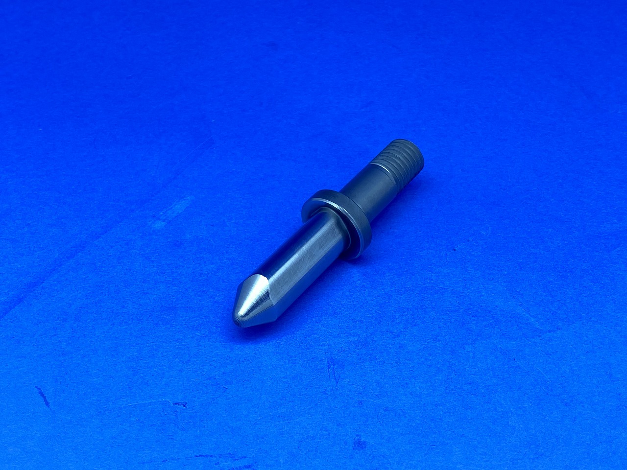

『S45C 基準ピン ロケートピン ディコート処理 延命』
【材質】
機械構造用炭素鋼
【業界・使用用途】
自動車組立ライン・溶接ライン
【材寸】
Φ14×H90
【表面処理】
TD-VC処理(ディーコート処理と同等以上)
【特徴】
既存の製作が終わっているS45Cにもコーティングが可能です。
高周波焼入れだけでは心配という時にTD-VC処理(ディーコート処理)を
行うことにより、さらに高い耐久性を得ることができます。
TD-VC処理ではコーティングと同時に焼入れすることができるのも
特徴ですが、S45CではHRC30~40程度しか内部硬度が入りませんが
表面がHV3500と超硬材の倍以上の硬さがあるので耐久性は
問題ありません。
《 解決例 》
・製品 自動車溶接ライン
・加工材 溶接部材 SS
・マシン 不明
・現状 S45C+高周波焼入
・問題 製造してみたところ削れて頻繁に
交換している。
・対策 TD-VC処理(ディーコート処理と同等)
・結果 予備品をコーティングしたところ
交換頻度が少なくなった。
TD処理は熱処理(焼入)とコーティングの複合処理になります。
加工メーカーが加工したものを当社に送付いただければ
1回の配送で焼き入れとコーティングを終わらせることが
できるので、経済的です。
また問題が発生した場合は当社で原因究明の調査を行い
再発防止、社内報告用の資料制作も行えます。
