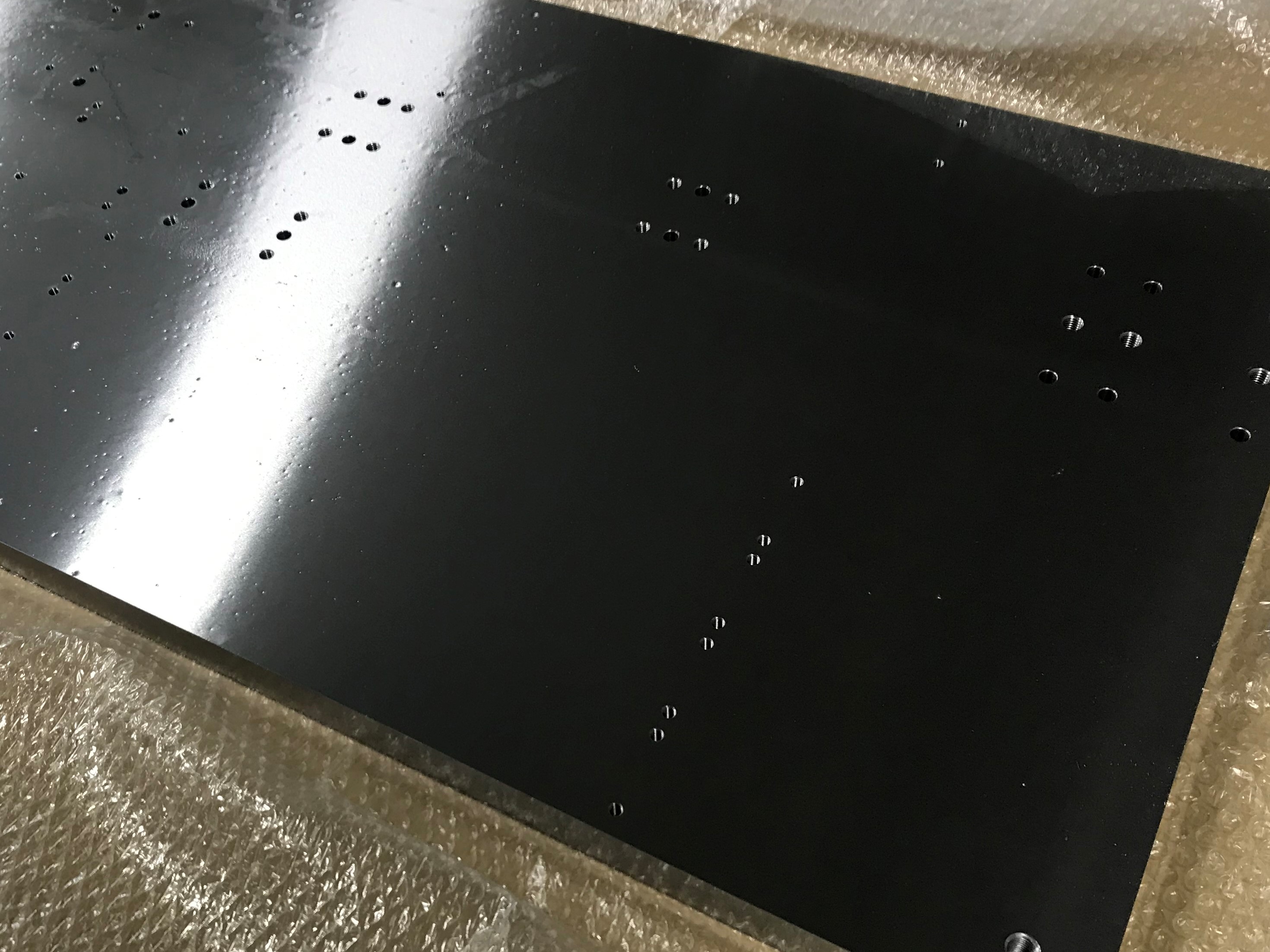

硬質クロムメッキ 高硬度 プラント製造 主軸
めっき種:硬質クロムメッキ
性能 :高硬度
業種 :プラント製造
製品 :主軸
■硬質クロムメッキとは?
