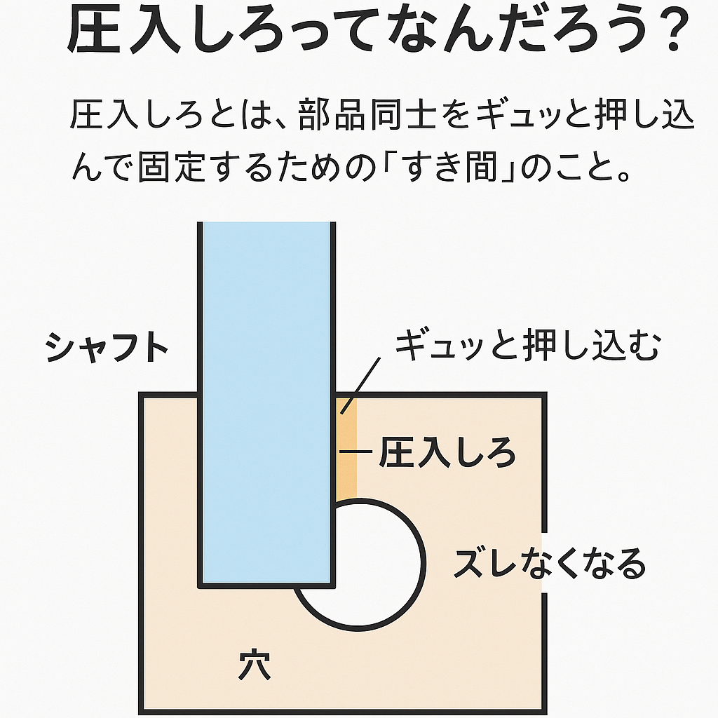

「圧入しろ」は部品同士をしっかり固定するために設ける“すき間の差”のこと。
たとえば、金属のシャフト(軸)を穴に差し込むとき、シャフトの直径が穴よりほんの少しだけ大きく作られており、単純に手で部品を合わせただけでは入っていきません。
そこを強い力押し込んだときにギュッと密着して、摩擦力でガッチリ固定されるのですが、
この“ほんの少しの差”が圧入しろと言われるものです。
呼ばれ方は「圧入代」であったり、「しめしろ」と言われることもあります。
ネジや接着剤を使わなくても、部品同士がズレたり回ったりしないようにでき、圧入自体も数秒で行えるケースが多く、機械の中ではよく使われる技術です。
モーターの軸やギアの取り付け、ベアリングやオイルシールなど、精度が求められる様々な場面利用されています
ただしでも、圧入しろの設定はとても繊細で、差が大きすぎると部品が割れたり、変形したり、更には小さすぎると固定力が足りなくて抜けてしまうケースもあります。そのため、設計の段階で「どれくらいの力で押し込むか」「どんな材質か」「温度変化はあるか」など、いろんな条件を考慮して、最適な圧入しろを決める必要があります。
