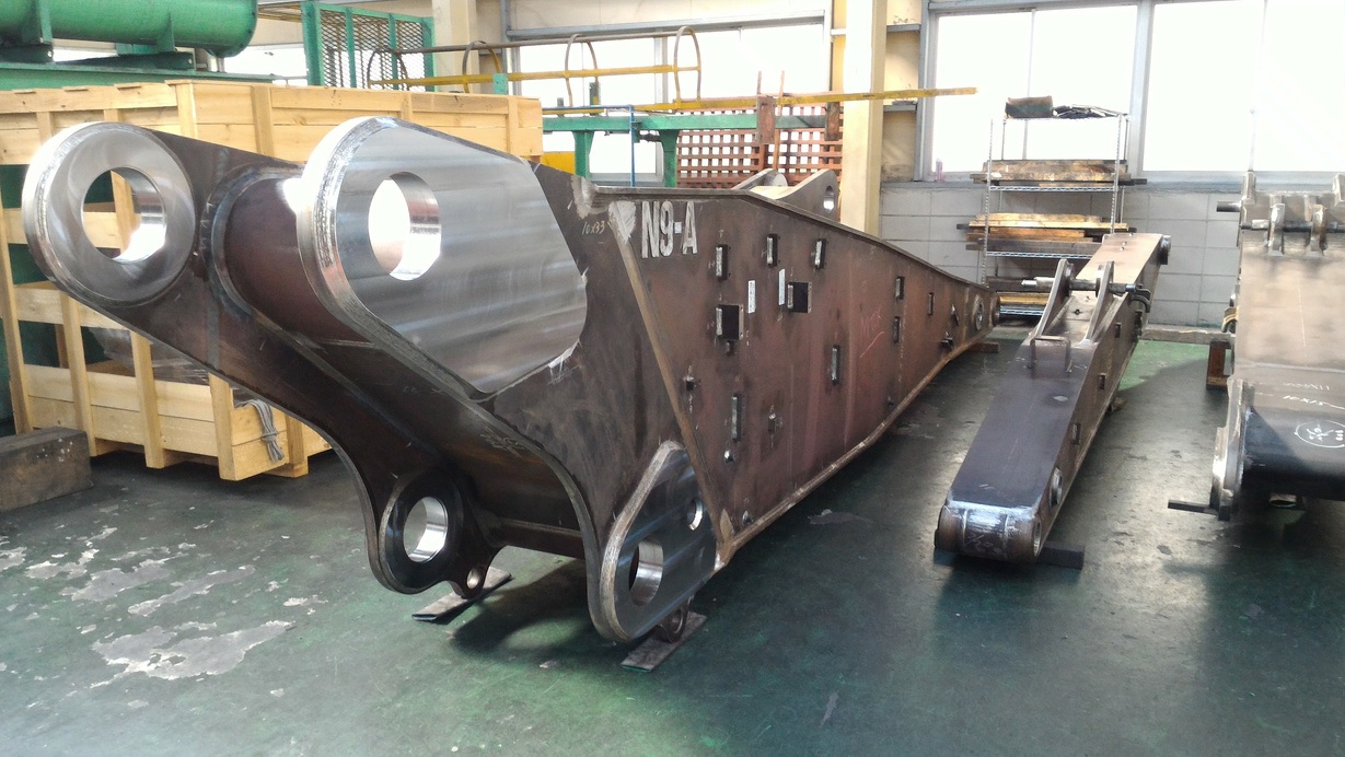

友鉄マシンは、建設機械用部品加工に特化した専門メーカーとして、20年の実績を積み重ねてまいりました。特にSS材(構造用鋼材)をはじめ、FC250、FCD450、FCD600といった各種鋳物材料の精密加工において、他社では対応困難な大型・重量物加工を得意としています。
《建設機械部品加工の主要対応製品》
ロングレンジブーム、マグネエースアーム、各種アーム類
セパメイン、フロント、センターブラケット
テレスコピック部品各種
工作機械用ベッド、クロスレール、コラム
