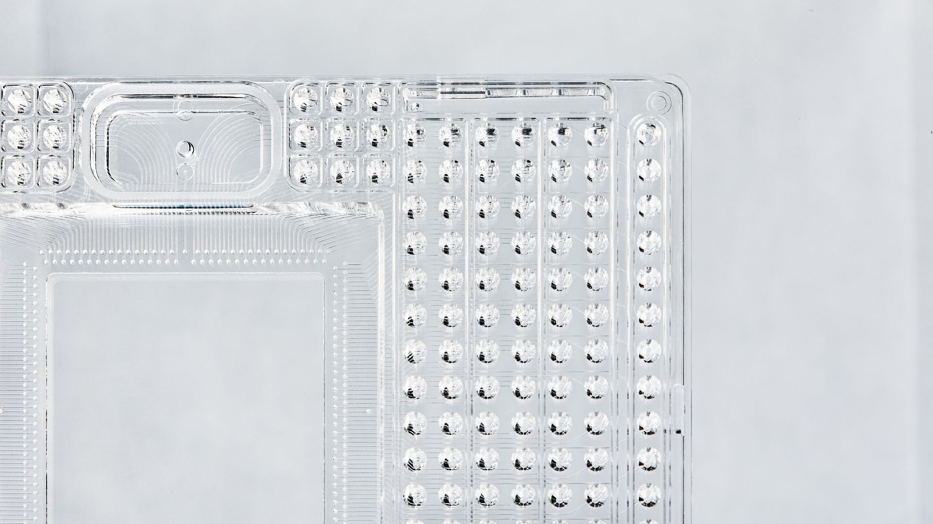

製品紹介:マイクロ流路デバイス(マイクロ流路チップ)
マイクロ流路デバイス(マイクロ流路チップ)とは、幅や深さが1mm以下のマイクロスケール(μmオーダー)の流体用溝・流路構造のことで、主に樹脂やガラスなどの基板上に微細加工によって形成されます。
用途として、医療・バイオ分野(PCR検査、DNA解析など)の分析チップや環境・食品分野(水質調査、食品衛生検査)、半導体の冷却や細胞培養向けの研究装置として使用されます。
※「マイクロ流体力学」と呼ばれる、微小空間内での流体挙動や物質移動を応用する学術・技術分野に基づいており、「ラボ・オン・チップ」と呼ばれる応用分野でも活用されています。
材料:COP
流路サイズ:
深さ 0.15mm
幅 0.1mm
穴:
520穴
直径 Φ0.4mm
