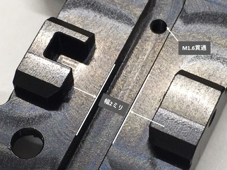

小径タップや細い溝加工なども、横型マシニングセンタにて高品質の対応を致します。】
小径タップや細い溝の加工も対応可能です。
横型マシニングセンタにて、小径タップや細い溝の加工などを致しますので、高品質な製品を安定した品質で提供を致します。
高精度な横型マシニングセンタを22台保有し、24時間稼働を行っておりますので、試作から量産まで、一貫して対応することができます。
<材料>
アルミ(A5052)
<加工方法>
横型マシニングセンタ(ヤマザキマザックPFH4800 )
<特徴>
・通信機器向けの部品です。
・サイズ8*25*60
・写真の製品のタップはM1.6ですが、M1.4などの小径加工も問題ございません。
・表面処理による寸法変化を考慮して加工を行いますので、ネジが入らないなどの問題が発生することもごいません。
・小径タップの止まり穴でも、弊社の超音波真空脱脂洗浄機による洗浄を行いますので、油の染み出しなども発生致しません。
・当社の所有する22台の横型マシングセンタであれば、どれも問題なく対応することが可能です。
