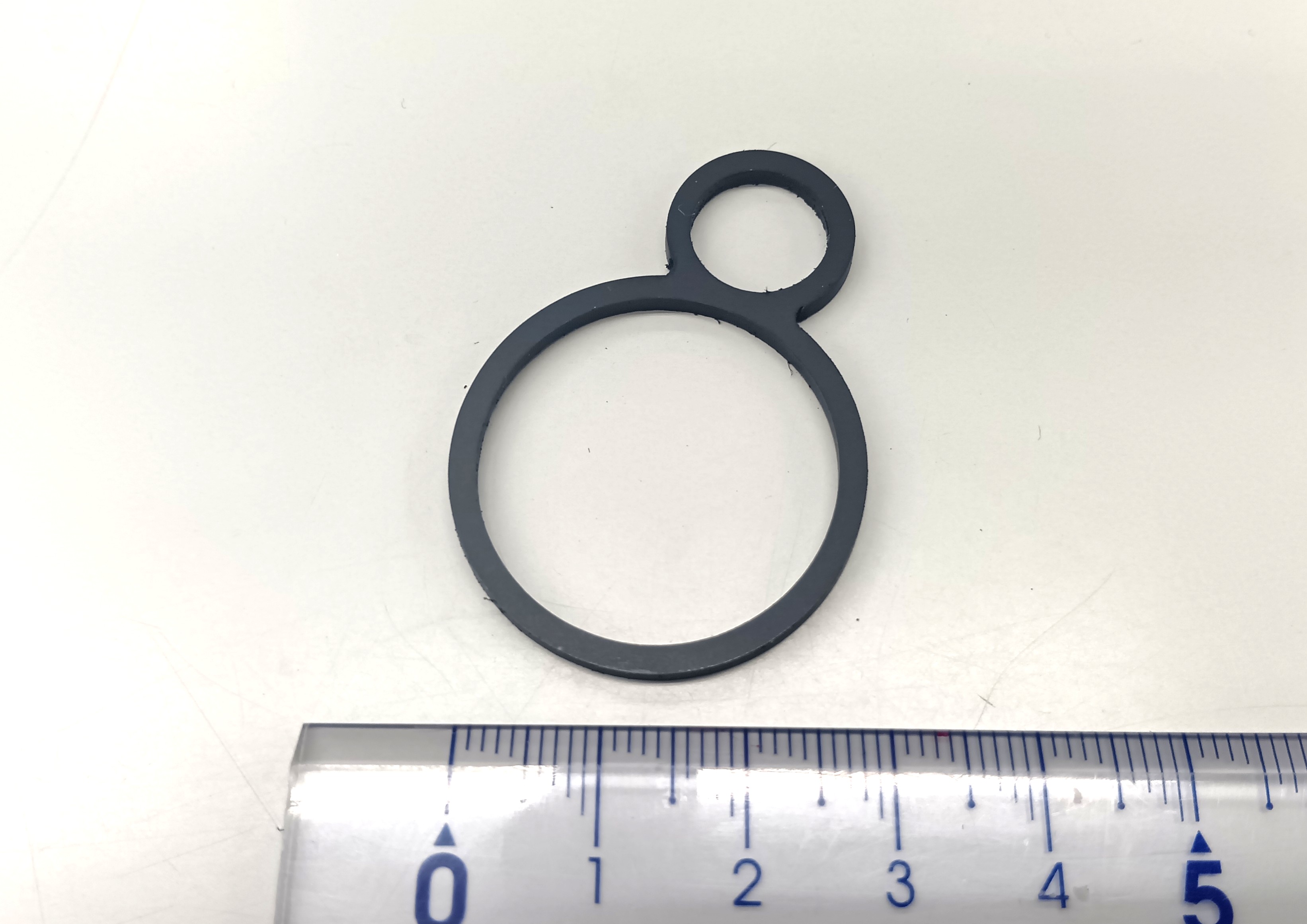

プロッター・ウォータージェット加工 3tCRゴム
CRゴム3tを使用した複合形状の特殊パッキン加工を行いました。
複雑形状のため、ウォータージェット加工およびプロッター加工に対応しています。
CRゴム3t材を使用した複合輪郭形状パッキンです。
型レス加工のため、短納期試作や図面変更案件にも柔軟に対応可能です。
対応加工:
ウォータージェット加工
プロッターカット
半抜き加工
粘着加工
異素材貼り合わせ
複雑輪郭・小径R・内部抜き形状を含むパッキン製作にも対応しています。
最終更新日:2026-05-18
CRゴム3t 品 複合形状 特殊パッキン ウォーター・プロッター
CRゴムは、クッション性と耐久性を持つゴム素材で、パッキンやシール材として幅広く使用されています。
今回の製品は、丸や四角だけではない複雑な形状のパッキンで、
・水漏れ防止
・すき間埋め
・クッション材
・振動対策
などの用途で使用されます。
複雑な形状でも、ウォータージェット加工やプロッター加工により型なしで製作可能です。
製品仕様
・材質:CRゴム
・厚み:3t
・製品名:特殊パッキン
・形状:複合形状
・加工方法:
・ウォータージェット加工
・プロッター加工
・加工内容
複雑な輪郭形状や細かな切り欠きを含むため、型レス加工にて対応しています。
ウォータージェット加工は、刃物を使用しないため、
複雑形状
小ロット
試作
厚物加工
などに適しています。
また、プロッター加工による試作・形状確認にも対応可能です。
気になる方はぜひお問い合わせください!
最終更新日:2026-05-18

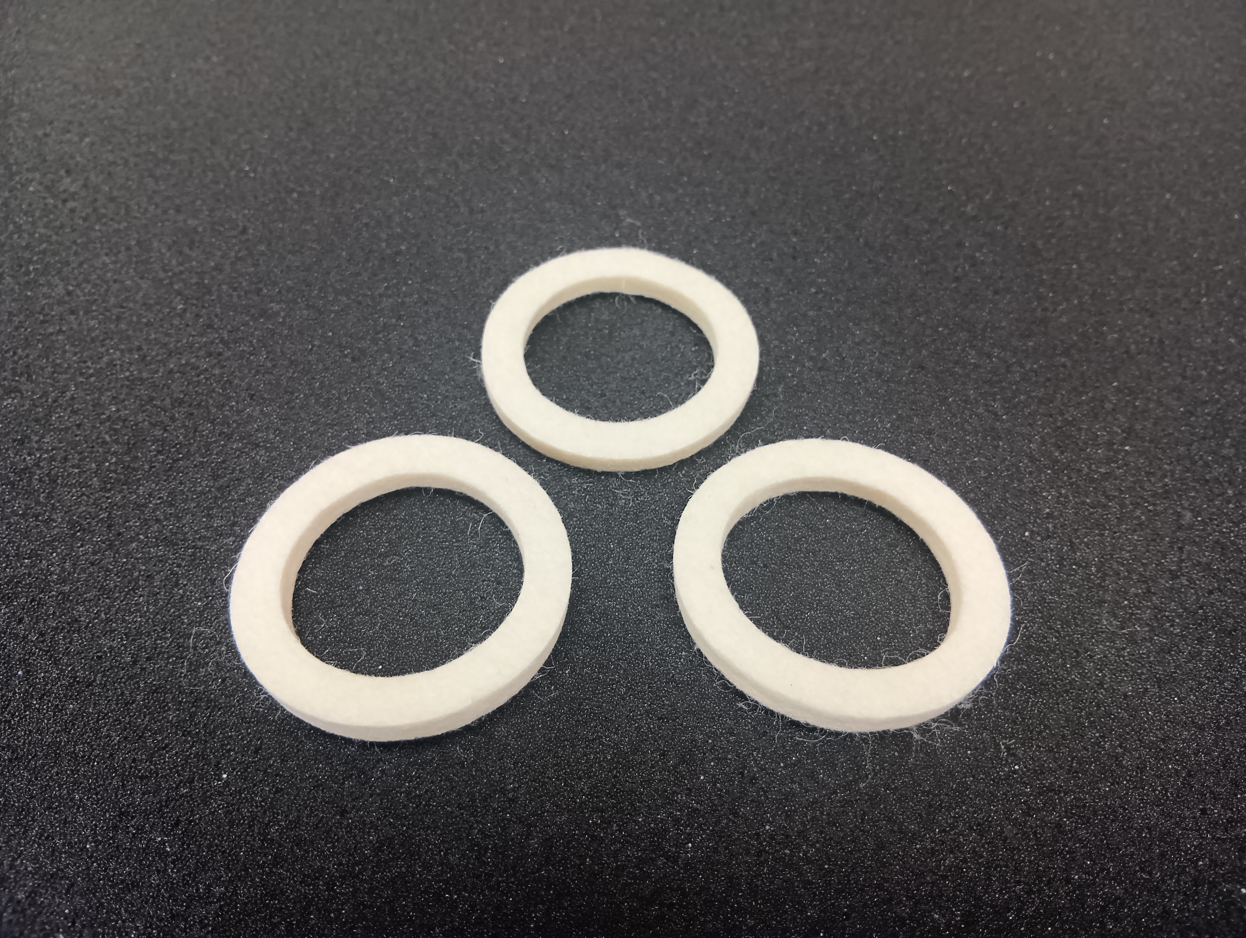

白フェルト製リングパッキン加工 内径40φ・外径50φ 5tフェルト打ち抜き
白フェルト材を使用したリング形状パッキンの打ち抜き加工を行いました。
内径40φ、外径50φ、板厚5tのフェルト材を使用し、プレスによる量産加工に対応しています。
製品仕様
材質:白フェルト
厚み:5t
形状:リング形状
外径:50φ
内径:40φ
加工方法:打ち抜き加工
寸法公差:±0.5程度
数量:1000個
加工内容
トムソン型による打ち抜き加工のみで製作しています。
リング形状のため、内外径の同時抜きに対応しています。
フェルト材は、
・緩衝
・摺動保護
・異音防止
・シール材
・スペーサー
などの用途で使用されています。
複合加工対応
フェルト単体加工に加え、スポンジ材との貼り合わせ加工にも対応可能です。
対応例:
・ウレタンフォーム貼り合わせ
・PEフォーム貼り合わせ
・EPDMスポンジ貼り合わせ
・両面テープ貼付
・ハーフカット加工
用途や要求仕様に応じて材料選定も可能です。
対応内容
小ロット〜量産対応
打ち抜き加工
異素材貼り合わせ
粘着加工
シート加工
最終更新日:2026-05-15
白フェルト製リング形状パッキンの打ち抜き加工 内径40φ・外径50φ対応
フェルトは、やわらかさと適度な弾力がある素材で、
機械部品の保護やキズ防止などによく使用されます。
今回のようなリング形状は、
・パッキン
・クッション材
・緩衝材
・スペーサー
・保護材
などの用途で使用されます。
型を使用した打ち抜き加工のため、同じ形状をまとまった数量で製作可能です。
加工内容
材質:白フェルト
厚み:5t
形状:リング形状
内径:40φ
外径:50φ
加工方法:打ち抜き加工
寸法公差:±0.5程度
数量:1000個
関連対応
フェルト単体加工だけでなく、スポンジ材との貼り合わせ加工にも対応可能です。
例えば、
・ウレタンスポンジ
・PEスポンジ
・ゴムスポンジ
などとの複合加工も行えます。
両面テープ貼りや異素材貼り合わせについてもご相談ください。
◎カタログのダウンロードはこちらから可能です!
https://www.nc-net.or.jp/company/72493/product/detail_machine/11179/
https://www.nc-net.or.jp/company/72493/product/detail_machine/10590/
編集担当 加藤 お問い合わせお待ちしております!
製造業チャンネル https://seizogyo-channel.com/seizogyo/fujika-kogyo-co-jp/
関連URL: http://www.fujika-kogyo.co.jp/
最終更新日:2026-05-15

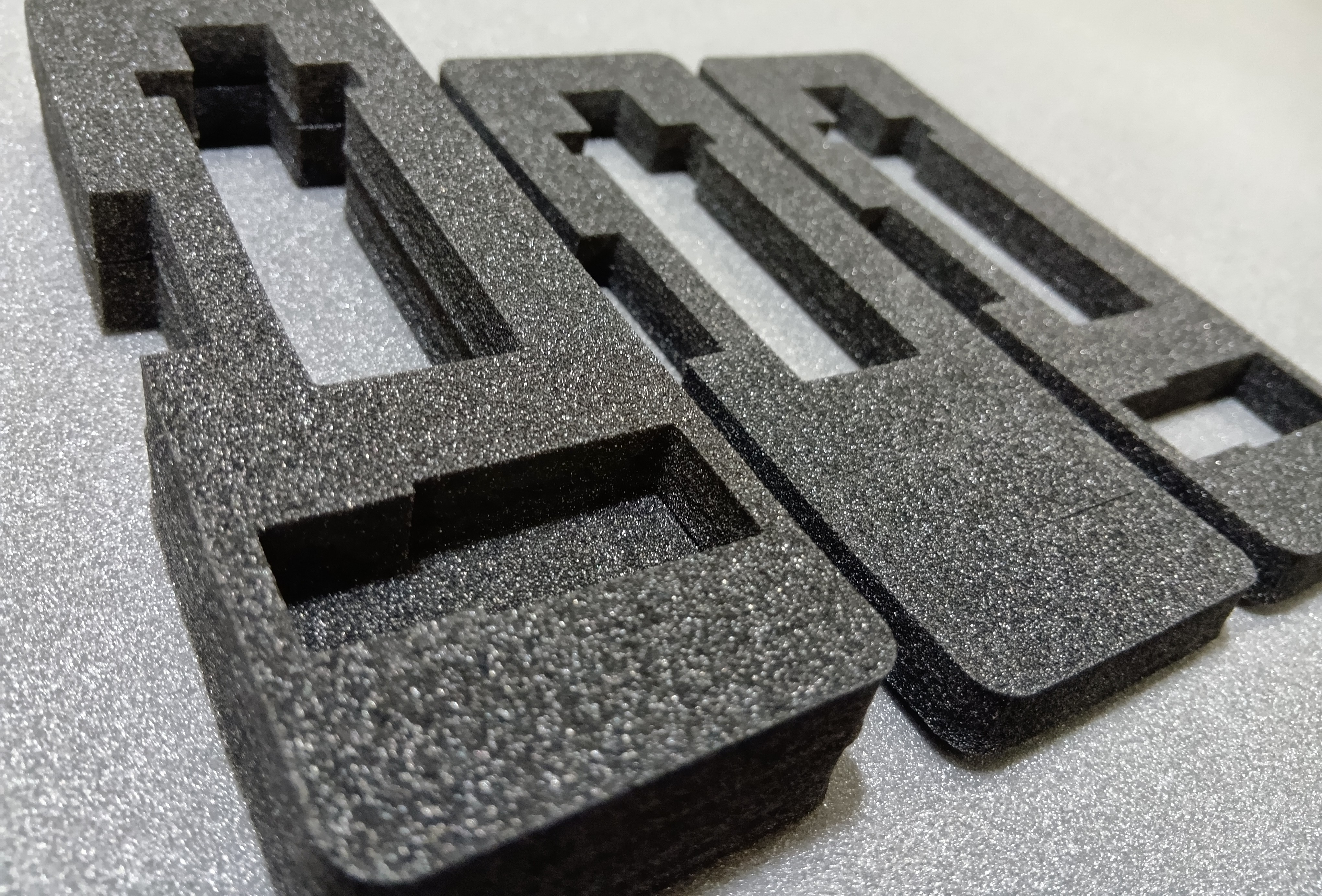

【ポリエチレンスポンジ 2段積層品】
【2段積層品】
こちらはケース内装品で最も使用される材料のひとつです。
発泡素材のポリエチレンは全般的にある程度硬さのあるスポンジで、収納物のキープ・緩衝材として非常に有効です。
電子機器やアクセサリなど多様な品目に対応可能です。
用途:工具、機器などの緩衝スポンジ
加工方法:プレスによる打ち抜き 接着
説明
2層に重ねることで、貫通部分と底部分のある層の作成が可能です。
より細かい形状に対しても図面の作成からご相談可能となっております。
関連URL: http://www.fujika-kogyo.co.jp/sp_sozai.html
