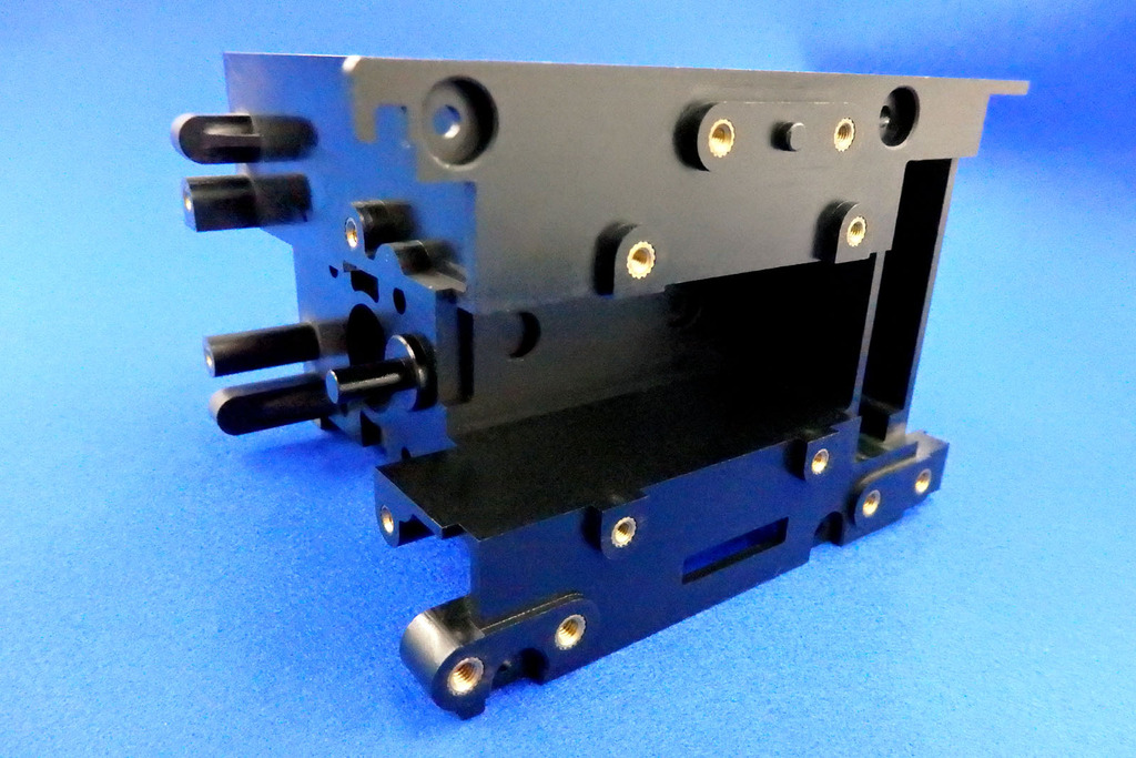

ワークサイズ 135x110x90 (mm)
ABSの切削品の各所にインサートナットを圧入しています。インサートナットとは、樹脂製品のネジ止め部分に金属製のインサートを埋め込んで、接合部を強化するためのものです。使い方は、形状によりますが基本的にバイスでナットを挿入します。こちらの形状にはバイスでは圧入できないので、はんだごてを使用して挿入しています。熱で下穴まわりの樹脂を溶かしながら挿入するので、ひとつひとつ手作業で行っています。溶けた樹脂が冷めた後は、インサート側面のローレットに固着して簡単には外れません。挿入する際、圧入しすぎたり、斜めに曲がったりしないよう技術が必要です。
