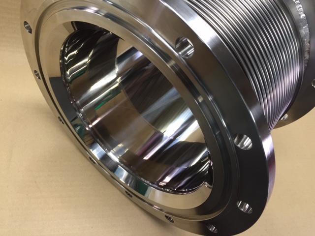

ベローズ内径262mm 面間250mm 片側特殊VG(250A)RFフランジ付、片側特殊VF(250A)RFフランジ付 研磨加工済みの内筒付ベローズ伸縮管
ベローズ板厚0.25mm バネ定数29.7N/mm 軸方向伸縮±10mm 角変位3°
流体 紛体 温度850℃
材質ベローズSUS316L 内筒SUS310S フランジSUS304
