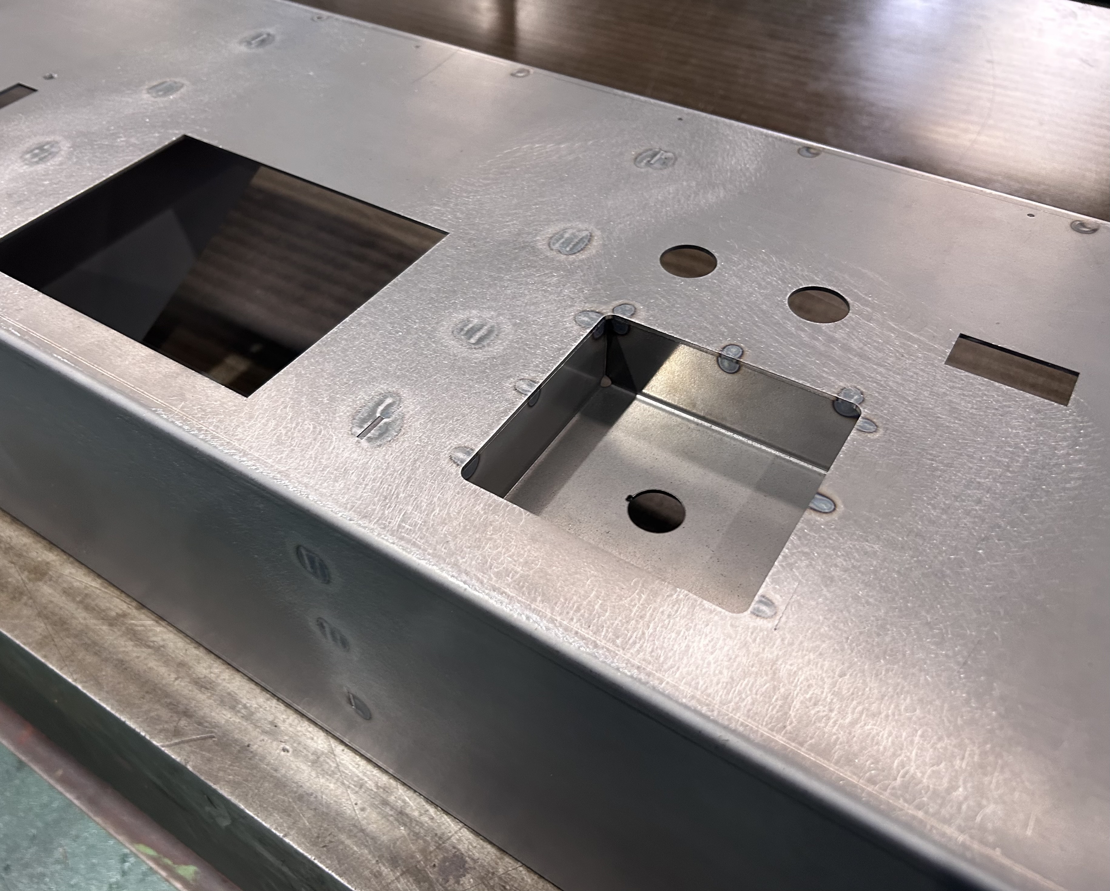

当社では、位置決めダボを活用した溶接加工により、高精度かつ安定した製缶製品の製作も行っております。
今回は、お客様からご提供いただいた図面・3Dデータをもとに、当社で、専用位置決めダボを製作・組付けし、データ作成・ブランク・ブレーキ曲げ・溶接加工まで一貫対応した事例をご紹介します。
位置決めダボとは?溶接工程における役割と効果
「位置決めダボ」とは、溶接や製缶加工において部品の位置ズレを防ぎ、正確な組み立てをサポートするための凹凸のような部分です。
製造業では、以下のようなメリットが注目されています。
位置決めダボのメリット
✅ 組立精度の向上・・・部品の位置が正確に合うため、誤差やバラツキを最小限に抑えます。
✅ 作業効率アップ・・・作業者による微調整が減り、溶接工程の工数を削減。
✅ 歪みの低減・・・無理な仮付けが不要になり、熱による歪みを少しでも抑制。
当社では、図面・3Dデータを確認したうえで、専用の位置決めダボや治具を社内で設計・製作しています。
また、TIG溶接や半自動溶接、製缶加工など、素材や用途に応じた最適な溶接方法を選定し、確実な組立を実現します。まずはお気軽にご相談ください。
