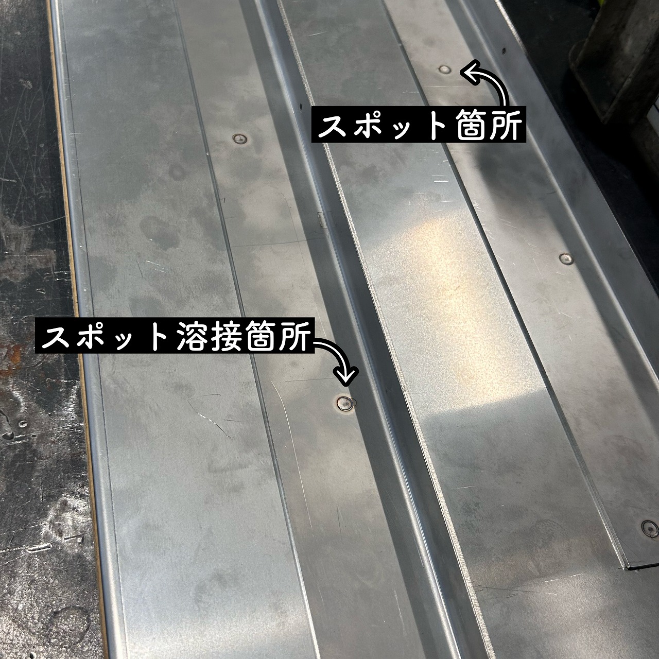

▼工程順 :レーザーブランク、ブレーキ曲げ、スポット溶接、溶接、仕上げ
(※写真はスポット後のものになります)

▽スポット溶接
長物のスポット溶接を行う際、スポットの打つ位置順が大切になります。
中心で位置決めのためスポットをうち、左右端に向かって、逃がすようにして、スポット溶接を行いました。
今回の製品は2つの長物の部品が組つけられています。
長物なので、位置決めがしにくいため、ブランク時に、製品の表面に、”返し”のようなものを数か所つくり、スポットの位置決めや、溶接前に、より実寸に近い形で寸法測定ができる などの工夫を施しました。
