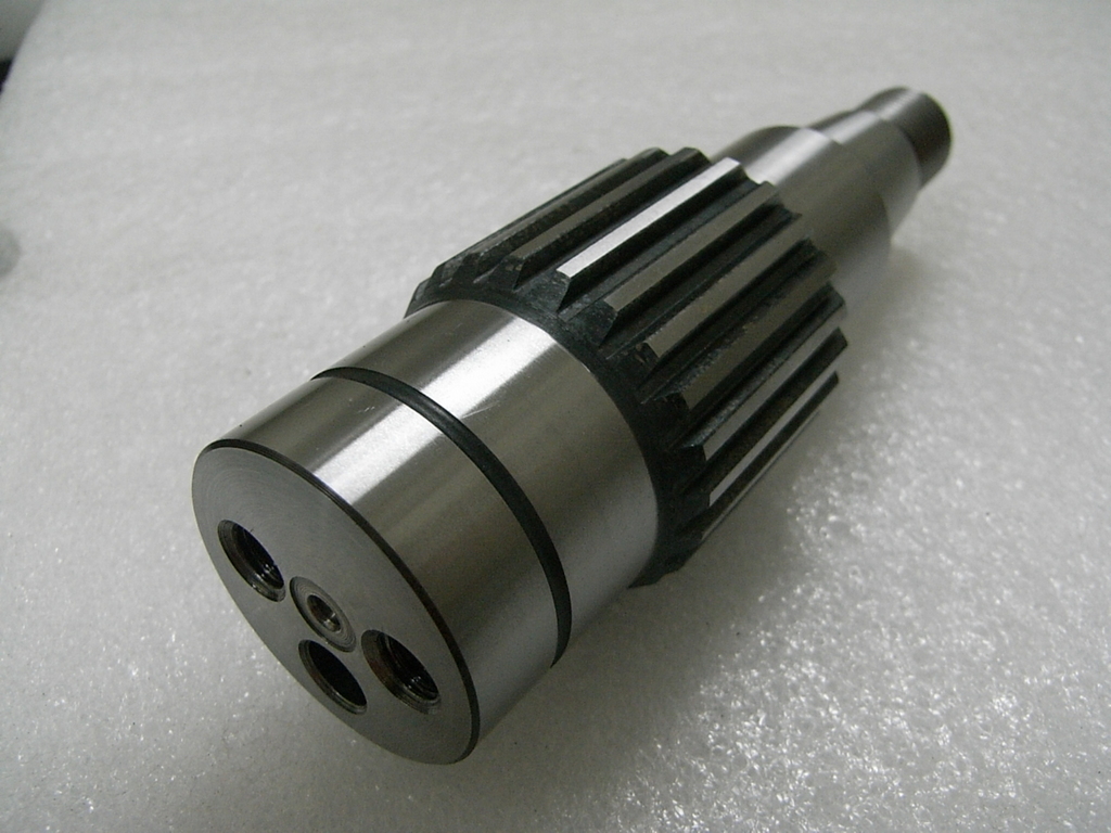

【製品概要】
・全長136mm
・最大外径42mm
・材質S48C
・端面部2ヶ所M8タップ加工有り
・軸端部カップリング用位置決めピン穴有り
・高周波焼入れ焼戻し有り
