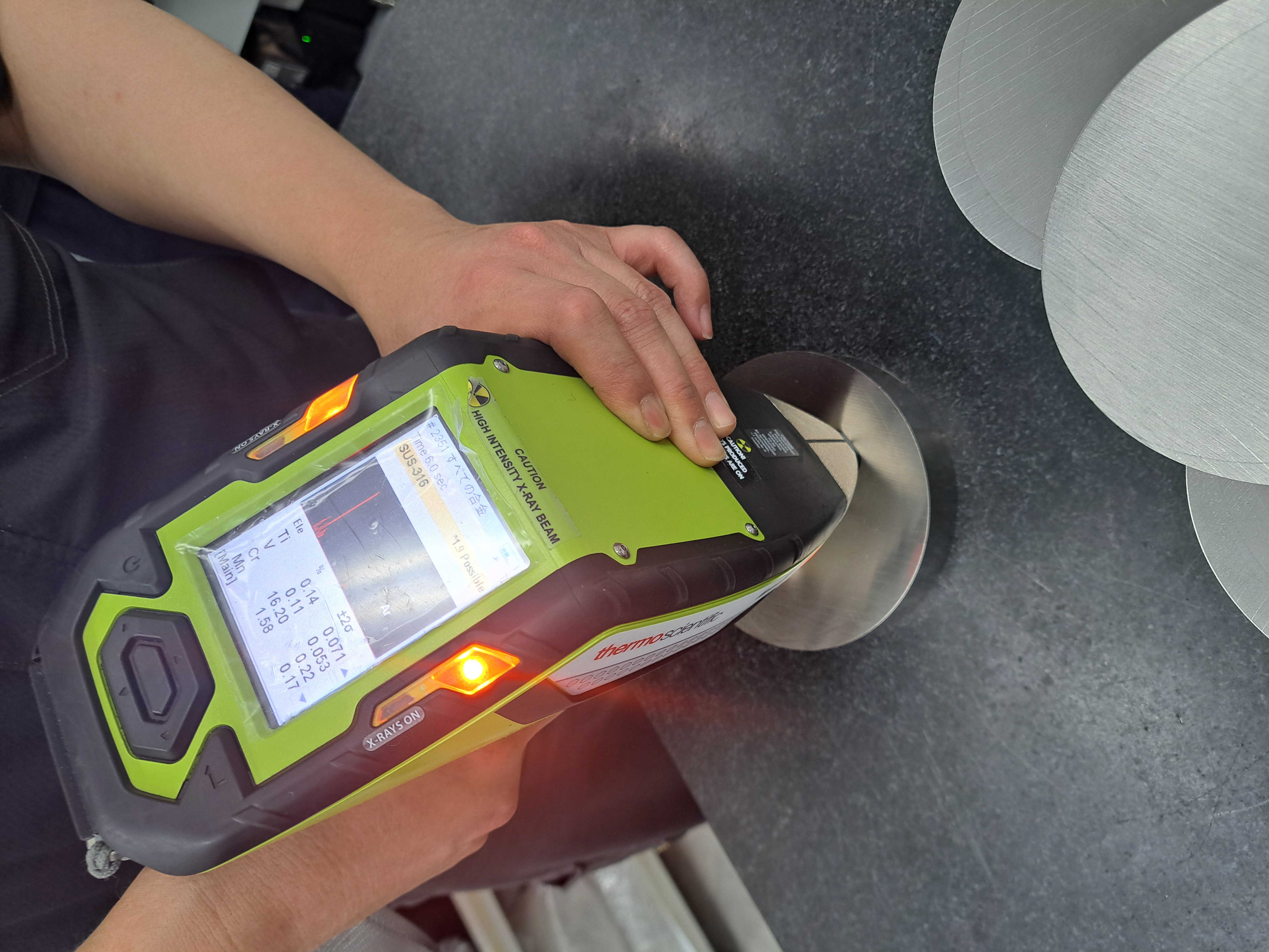

竹中機械製作所の検査部門には、各種測定機器が揃っています。東京精密製の三次元測定器(SVA800A-C6、NX5/8/4-C6)により、部品形状の正確な寸法測定が可能です。真円度・円筒形状測定器(NEX Α200DX-22)や輪郭形状測定器(NEX030DX-13)により、複雑形状部品の幾何公差評価も行っています。
画像測定器(キーエンス IM-6225)や面粗さ測定器(東京精密 サーフコム480A)も活用し、表面状態の確認も可能です。材質解析機(リガク NITONXL2)は、部品素材の成分分析を行い、材質保証の根拠データとして活用されています。
【材質分析の特長】
材質解析機(リガク NITONXL2)を活用し、各種金属材料の成分を非破壊で短時間に測定可能です。受入材の材質確認や加工後製品の材質保証、顧客仕様書や材料証明への対応にも活用されています。測定結果は材質証明書として発行できるため、顧客への品質保証体制を強化しています。
