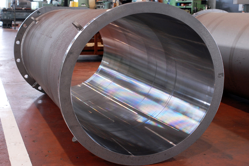

【ワーク寸法】
パイプ内径最大φ850 長さ1900mm
【製品内容】
自社製 据え繰り盤により、内径を機械加工した製品です。パイプの中に軸を通し、切削工具がその軸にガイドされ切削することから、繋ぎ目がない加工も可能です。また、旋盤のようなチャッキングを行わないことから高い真円度を実現することが出来ます。
必要に応じてバフ研磨することも可能です。
