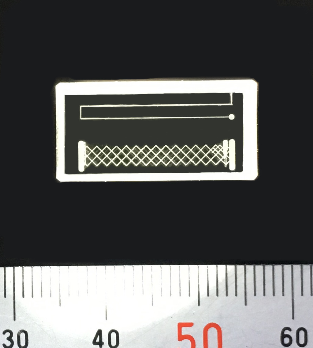

超微細工具を使用し、マシニングにて難削材である石英ガラスへ微細溝(マイクロ流路)の加工を行っております。超精密な加工となります。
材質:石英ガラス
使用設備:HS430L(ソディック)
流路溝幅:0.03ミリ
流路深さ:0.02ミリ
複数の方法で工具長の測定を実施し、工具の寸法変化をの認と管理を行ってアプローチや加工速度の調整を図り均一な溝幅と溝深さを実現しております。
