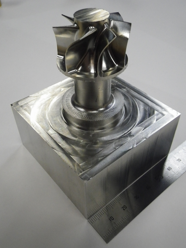

航空機や攪拌機装置内部などで使用されることの多いインペラ形状を5軸のマシニングセンターで加工しました。
製品名 :航空部品(インペラ)
加工方法 :同時5軸加工
加工機 :D500(MAKINO)
使用CAM :TOPCAM
材 質 :STAVAX
三次元的にねじれた複雑な形状。
隣接する翼が覆い被さっているため、一般的な金型加工に適用される同時 3,4 軸制御マシニングセンタでは加工困難であり、同時5軸制御ならではの形状です。
写真はSTAVAX(ステンレス)ですが、ハステロイやインコネルなどの難削材での加工実績もあります。
5軸形状での加工もぜひキメラへおまかせください。
