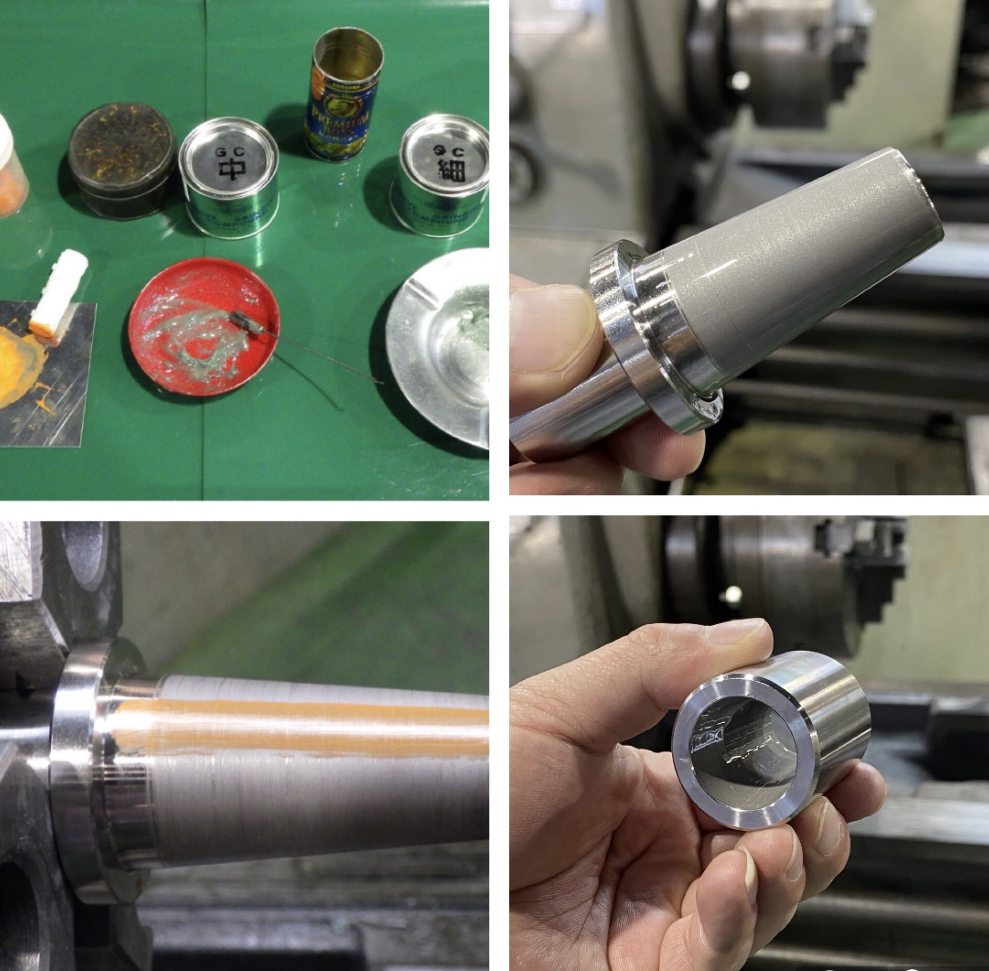

製品の部品同士を固定する場合、いくつか方法はあります。
ネジで固定した場合、そのネジの付近は強く結合しますが
それ以外の部分はそれほどでもない、ということになります。
その一方で、テーパによる嵌め合わせで
がっちりと嵌めて動かなくする方法があります。
テーパ加工は、旋盤での加工になります。
回転する製品に対して工具を当てて、斜めに削っていきます。
円錐の頭の部分を平らにしたような製品が多いように思います。
良く使用されるのは、旋盤やボール盤などの工作機械や
漏れ・異物混入が許されない特殊な液体の関係製品です。
部品同士の結合部に関しては、ネジで固定するよりも
テーパの方が強固に固定することが出来るそうです。
液体関係の製品の場合、パッキンやOリングを
使用することがほとんどかと思いますが、これらは大抵ゴム製です。
ゴム製の物は使用しているうちに劣化します。
その点テーパで対応した場合、劣化することがありません。
しかも精度がしっかり出ている物であれば
漏れが発生する心配もありません。
消耗してほしくない部分に用いられることがあります。
使用される例として挙げられたのが、バルブ開閉の最後の弁でした。
テーパですが、数字で測ることが難しいのだそうです。
数字上では合っていても、実際に嵌めたときに入らなかったり
当たる部分と当たらない部分が出てきたりします。
そのため、検査用のテーパゲージが必要になってくるのです。
最終的には、研磨材を両方に塗ってすり合わせながら仕上げをします。
旋盤加工の際の精密さはもちろん必要不可欠ですが、
仕上げの部分は人の手によって作業がされます。
