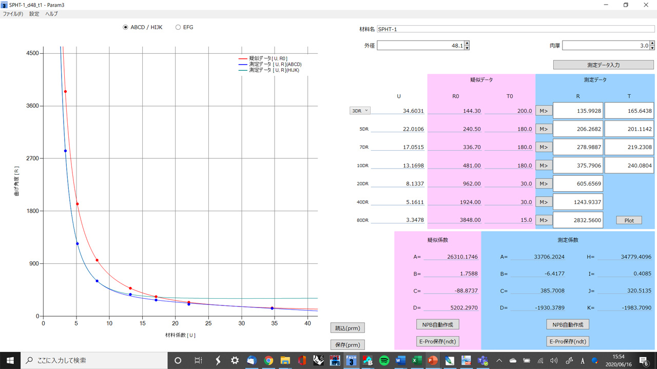

パイプの冷間塑性曲げ加工は非常に難しいと言われる理由の一つに、JIS等の国際規格で許容される管材そのものの材料の外径や肉厚等のバラツキに起因するスプリングバックの問題です。
結果的に、材料ロットが変わるたびに加工プログラムの曲げ角度等を微調整する必要が出てまいります。
この課題を極小化するために、当社では設計値(CADデータ)を正とし、それに極力近づけるための材料パラメータの研究を行い、実際に冷間曲げ加工を行う管材の材料パラメータを実測しその解析を行うことにより補正パラメータを算出することとしました。
Param3はその補正パラメータを実測値を元に算出する計算機です。
