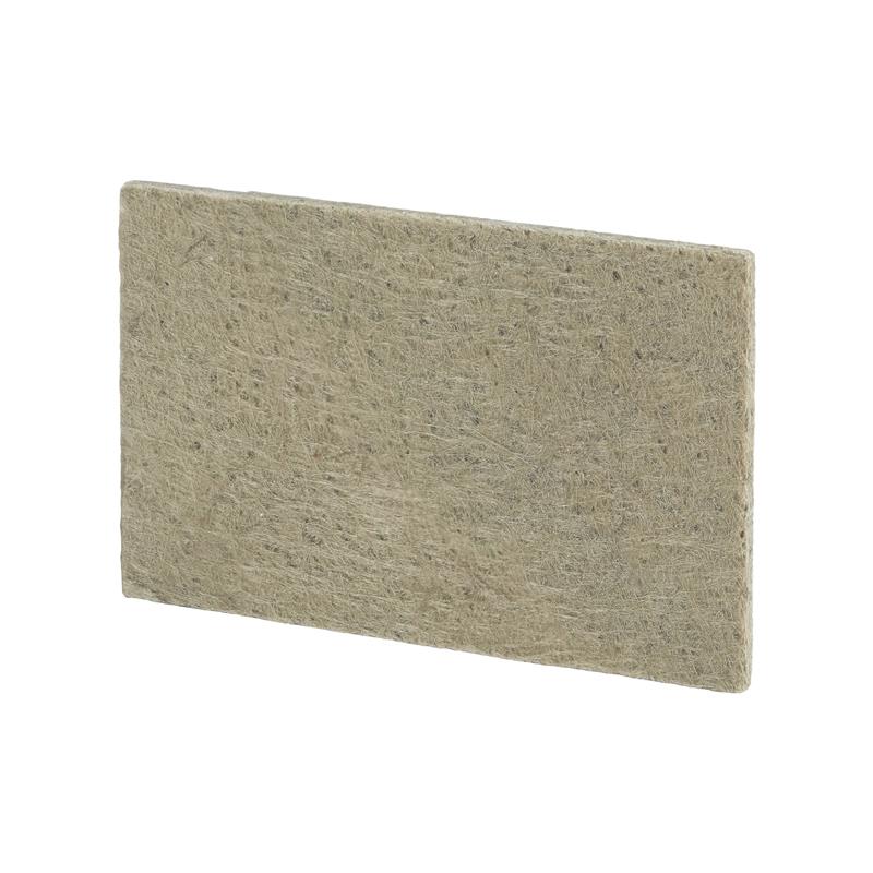

800℃の高温でも形状維持し、断熱性且つクッション材にも優れる断熱材の
先行販売を開始いたしました
■材質:鉱物系フェルト基材+無機系バインダ
基材のフェルト材には空隙があり、加圧時に空隙がつぶれることで
圧力を緩衝し、除圧時にはある程度の復元性があります
■使用例
ガラス・セラミックス製品の焼成時の支持台や高温炉の断熱・緩衝材など
■規格
板厚:3・5・10
寸法:横20~1000mm・縦20~500mmまで1mm単位で寸法指定可能
