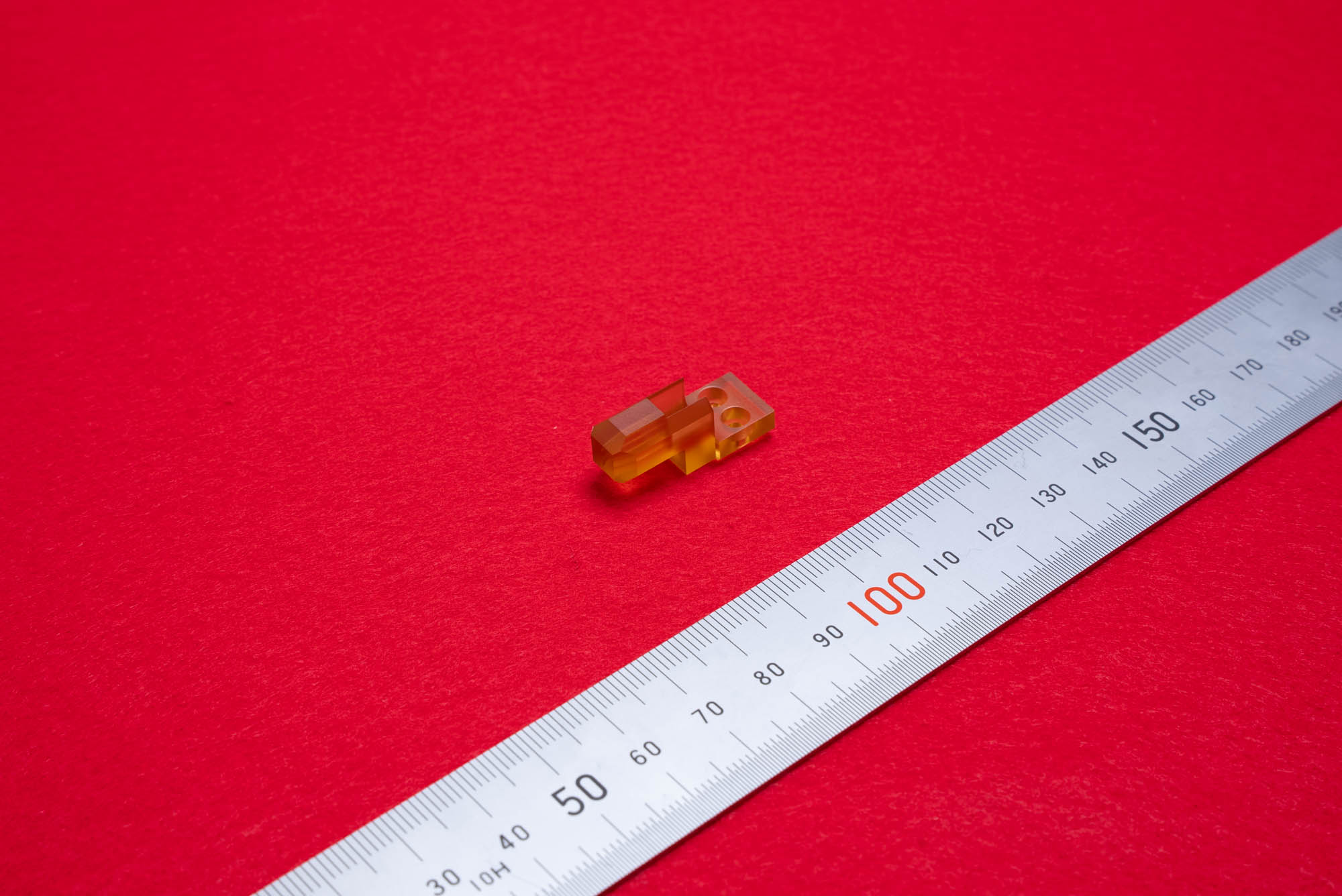

【製品名】
プローブホルダー
【材質】
ウルテム/ULTEM1000(ultem1000)
【サイズ】
10×11×25
【ロット】
1~50個/月
【精度】
一般交差内
【加工方法】
マシニング加工
【業界・用途】
電子部品製造装置
【特徴】
小径ドリルで深穴加工してから、ゲームのテトリスの一部のような形に仕上げます。
仕上げる際、チャッキング時に部品が潰れてしまわないようにするのが難しいですが、
弊社の今まで培ってきた技術で対応可能です。
