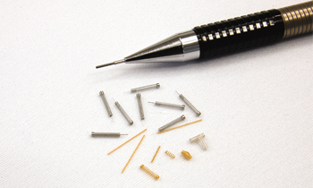

当社が日本で初めて国産化に成功したピアノ線、その後、各産業・製品・部品の軽薄短小化が進む中で、長年培った技術で極細サイズの高強度精密ばね用ワイヤの開発に成功しました。

当社は、髪の毛よりも細いワイヤを造り出す伸線技術を有しています。線径16ミクロン(一般的な髪の毛の1/4程度の細さ)の細いワイヤを製造することが可能です。
シリコンウエハーを切断するソーワイヤ用ピアノ線、コンタクトプローブに使用される精密ばね用ピアノ線など、様々な用途で使用されています。
